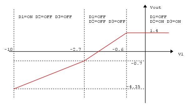

A me viene così (occhio che non è in scala):
Con D1=ON D2=OFF e D3=OFF
Con D1=OFF D2=OFF D3=OFF
Con D1=ODD D2=ON D3=ON
Se posso darti un consiglio, prima di iniziare a scrivere equazioni e a fare calcoli guarda con attenzione il circuito.
Una volta che hai capito come funziona poi sono pochi semplici calcoli.
Prova a riguardare il circuito, ti torna quello che ho scritto?

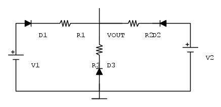

Salve a tutti
Qualche suggerimento per questo esercizio?
Supponendo Vgamma =0 e V2=5 si tracci l'andamento di Vout in risposta a V1 che varia tra 0 e 10.
Tutte le resistenze sono di 2Kohm

[58] Re: Esercizio Diodi
ElettroNewbie ha scritto: ...Qualche suggerimento per questo esercizio?...
Certo, dunque...
1) Completare prima l'esercizio precedente rimasto in sospeso;
2) decidersi a usare LaTex come da regolamento;
3) se
i diodi sono modellati come ideali per cui in polarizzazione diretta sono cortocircuiti e in polarizzazione inversa circuiti aperti; quindi..."Non farei mai parte di un club che accettasse la mia iscrizione" (G. Marx)
