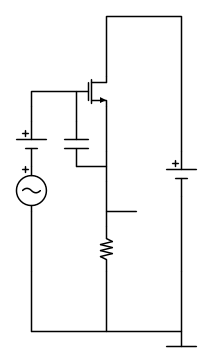

Salve ragazzi :-)
Sto trovando difficolta a ricavarmi il circuito equivalente di piccolo segnale per il circuito seguente :
Come collego la capacità?
La Vout è presa dove c'è la linea piccolina....

Vedo che ogni giorno posti un nuovo problema... :-)
Il circuito equivalente è facile, il difficile è calcolare il guadagno dello stadio. :-)
Pare un voltage follower, quadagna quasi 1 in tensione.
Quale è il punto di lavoro del MOSFET?
Che modello adoperi per il MOSFET? Io che non lo so fare, userei un generatore di corrente funzione della Vgs,
l'unico parametro del modello è la transconduttanza simile a quella dei pentodi?
Quale è il valore della capacità posta fra gate e source?

Messaggioda Foto UtenteElettroNewbie » 4 gen 2020, 20:32
Ciao MarcoD
Ci sto perdendo la testa con questi esercizi.....
I valori sono:
C1=10pF
poi ho un piccolo segnale sul gate
Rs=3Kohm
Kn=1mA/v
Vth=1V
Mi devo calcolare il guadagno di piccolo segnale (Vout/Vin).

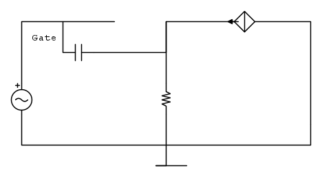

Messaggioda Foto UtenteElettroNewbie » 4 gen 2020, 20:34
Come modello di piccolo segnale utilizziamo il generatore di corrente di valore (gmVgs)....
Posto un disegno con fidocaj??Tanto oramai mi sono spraticato...XD

Messaggioda Foto UtenteMarcoD » 4 gen 2020, 22:29
Rs=3Kohm
Cosa è, la resistenza interna del generatore ?
Deve venire riportata nello schema.

Messaggioda Foto UtenteElettroNewbie » 5 gen 2020, 11:30
Ciao MarcoD :-)
No no Rs è la resistenza disegnata; se serve ridisegno il circuito dando i nomi...

Messaggioda Foto UtenteMarcoD » 5 gen 2020, 19:28
Più lo schema è dettagliato e commentato più è leggibile e aiuta a ragionare.
Prova a semplificare provvisoriamente il problema: trascura il condensatore, calcola il guadagno in tensione dello stadio, corrisponde a quello con frequenza bassa. Dovrebbe essere un caso tipico da libro di testo.
Considera ora il condensatore:
pensa poi a un segnale con frequenza tendente a infinito, quanto vale il guadagno?
Il circuito, per me,è poco significativo perschè è mancante della resistenza interna del generatore.
Sentiamo altri pareri.

Messaggioda Foto UtenteIsidoroKZ » 6 gen 2020, 0:33
Visto che il circuito equivalente del MOS (il piu` semplice possibile) e` il seguente
Il modello di piccolo segnale del circuito e` ottenuto togliendo tutti i generatori indipendenti e sostituendo al transistore il circuito equivalente di prima.

Messaggioda Foto UtenteElettroNewbie » 8 gen 2020, 11:30
Salve a tutti
IsidoroKZ ma la Vdd la devo cortocircuitare giusto?'
Ottengo questo circuito..
Non riesco pero a trovare l'espressione del guadagno

Messaggioda Foto UtenteIsidoroKZ » 8 gen 2020, 12:48
Certamente si deve cortocircuitare l'alimentazione.
Per trovare il guadagno ci sono svariati metodi, non so quali avete fatto durante il corso. Essendoci un solo nodo potresti scrivere una equazione al nodo di source e hai la funzione di trasferimento.
