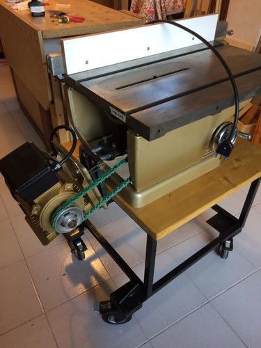

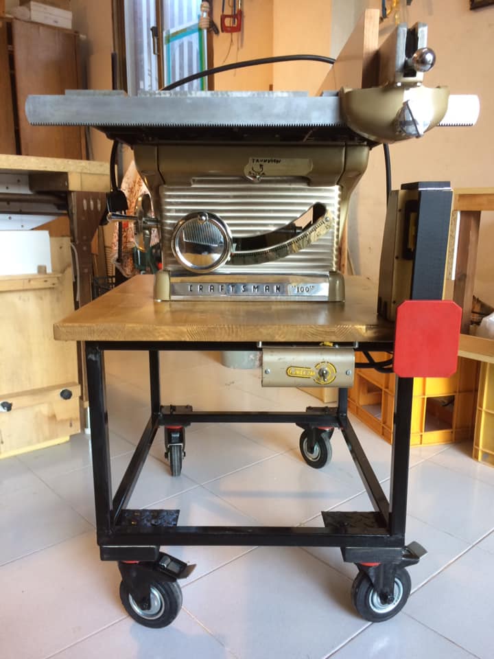

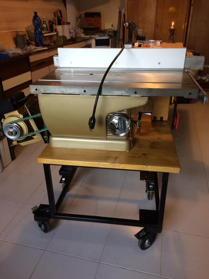

Giusto per dovere di cronaca questa è la macchina sulle quale sto lavorando :
Foto Utentemikey78

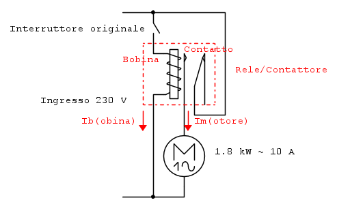

Messaggioda Foto Utenteelfo » 9 gen 2020, 14:53
In questo post faro' la figura di quello che "lancia il sasso e nasconde la mano" :(
Lo schema qui sotto e' la rappresentazione di quanto scritto nel post [10]
Come vedi nell'interruttore (originale) scorre solo la corrente di eccitazione del Rele/Contattore Ib(obina) che e' una frazione piccola di quella che scorre nel motore Im(otore) (circa 10 A) e che viene interrotta dal contatto che puo' essere dimensionato per la corrente richiesta.
Nello schema e' rappresentato un Rele/Contattore con un contatto di scambio, ma in realta' e' sufficiente un contatto "semplice".
Per quanto riguarda la scelta del Rele/Contattore - come detto - nascondo la mano :(
Anche se avrei qualche idea su cosa utilizzare, non sono sicuro che la mia scelta sarebbe quella ottimale per cui attendo che Foto Utenteattilio e gli altri elettrotecnici del forum :D esprimano la loro graditissima opinione.

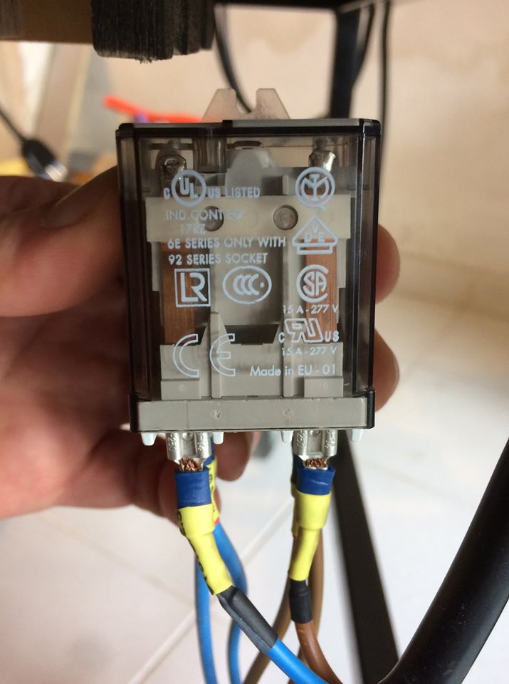

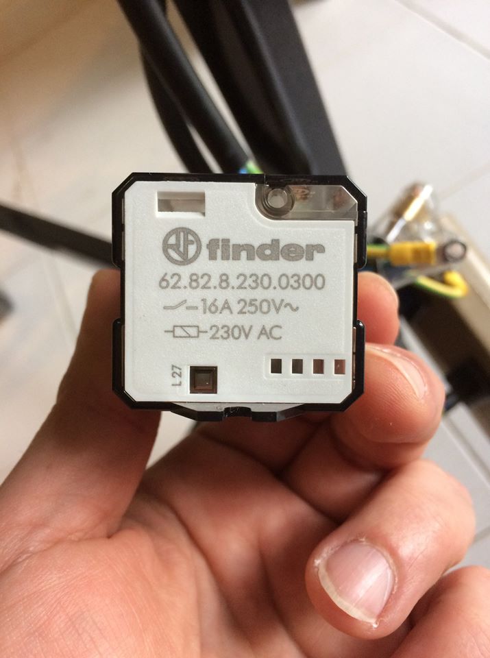

Messaggioda Foto Utentemikey78 » 5 feb 2020, 9:55
Per dovere di cronaca aggiorno la discussione.
Un ringraziamento speciale va all'utente elfo che si è preso il disturbo di aiutarmi a risolvere
questo piccolo problema : Grazie elfo ;-)
Questo è il relé che ho montato :
