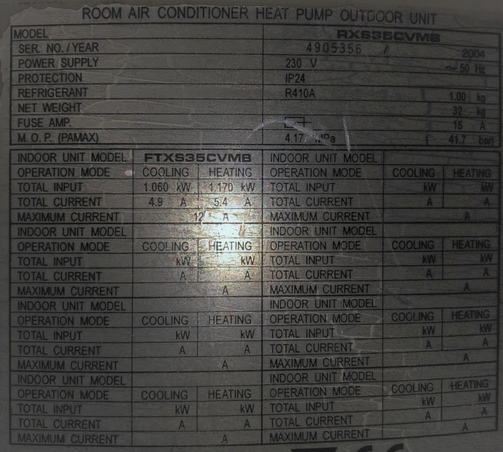

Buongiorno, cerco un vostro parere esperto per la realizzazione di una linea che parta dal quadro generale per la gestione di quattro condizionatori che al momento sono alimentati attingendo alla linea "forza motrice" e protetti singolarmente con degli interruttori magnetotermici uno per ciascun apparato. Vorrei aggiungere un magnetotermico al quadro in modo da comandare tutti e quattro gli apparati con una (o più di una) linea in quanto sono riuscito a capire che qualcuno di essi ha una dispersione di corrente e mi provoca di tanto in tanto il distacco del differenziale, vorrei poterli comandare tutti insieme dal quadro generale. Le mie domande sono: che magnetotermico occorre? Quale deve essere la sezione dei conduttori tenendo conto che almeno due apparati li posso collegare essendo installati vicini? Le caratteristiche degli apparecchi le allego in foto.
Grazie mille a chi mi aiuterà. :-)

Se metteranno un interruttore unico a protezione della linea, dopo aver verificato le indicazioni della Daikin e che cosa sia il maximum current 12 A, lo sceglieranno probabilmente da 32 A.

Si tratta di un normale climatizzatore con una corrente a regime non prossima ai 6A, sostanzialmente potresti proteggerlo con un MT curva B da 16A ed un differenziale tipo A con id da 0,03A.
Per la sezione della linea di alimentazione - i morsetti del clima di solito non accettano sezioni maggiori di 4mm2, poteresti per assurdo adottare anche una sezione da 2,5mm2, se la linea non è troppo lunga sopra i 20 metri, o se preferisci con sezione di 4mm2.
Ricorda che non è la corrente qui il problema e neppure la corrente di spunto limitata dall'inverter - ma la cdt% sulla linea, i climatizzatori possono andare in crisi con tensioni prossime ai 190VAC TRMS.
Questo per uno solo.
Nel tuto caso, se sono 4 di questi, da associare ad unica linea come leggo, e' bene sezionare l'alimentazione della unità esterna con apposito MT o sezionatore B16A , per il differenziale il tipo A è quello consigliato, in alternativa il classico tipo AC.
Per il generale - un MT tipo 32A curva C da 10kA con sezione a valle di esso da 4 mm2 fino alle protezioni singole delle unità; senza differenziale generale associato.
Una bella conduttura a II isolamento con inserzione diretta delle unità.
Da queste portezioni locali di macchina scegli tu se adottare una sezione da 2,5mm2 o mantenere la 4mm2, il tutto in base alla tratta.
Saluti.
