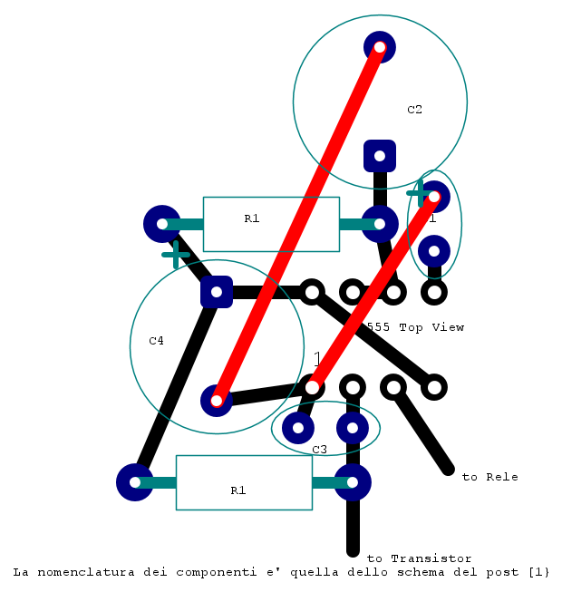

Oggi cablato il circuito dalla basetta sperimentale
e si è ripresentato il problema!
e non c'è schermatura che regga,
solo condensatore da 220nF alla base del Tr o da 4,7uF sul piedino 2 Trigger
perché sulla basetta sperimentale non si manifesta il problema???
TheRedBaron
25 5 - New entry
- Messaggi: 72
- Iscritto il: 26 dic 2013, 0:30
La Fig. 1a e' dove 'un ci sono problemi
La Fig. 1b e' dove ci sono problemi
Differenze?
Il cablaggio della Fig.1a e' (molto) piu' "compatto"
Quello della Fig. 1b fa "sch.fo"
Guarda lo schema di Fig.1 c.
Collega la resistenza 10 k condensatore 10 n vicinissimi al pin 2 (trigger) e scollega il transistor.
Cosa succede?
Rifai anche il cablaggio collegando "direttamente" ai pedini del 555 i relativi componenti.
Differenze?
Cosa succede?

Sembra che sono venuto a capo della matassa
il problema partiva dal fatto che il cavetto schermato che collegava la base del TR con la Resistenza di polarizzazione positiva essendo schermato ( non avevo collegato la schermatura a massa!!!)
Collegata a massa solo da una parte anche senza condensatore tra base ed emettitore non si innesca e va tutto bene!
