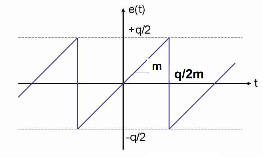

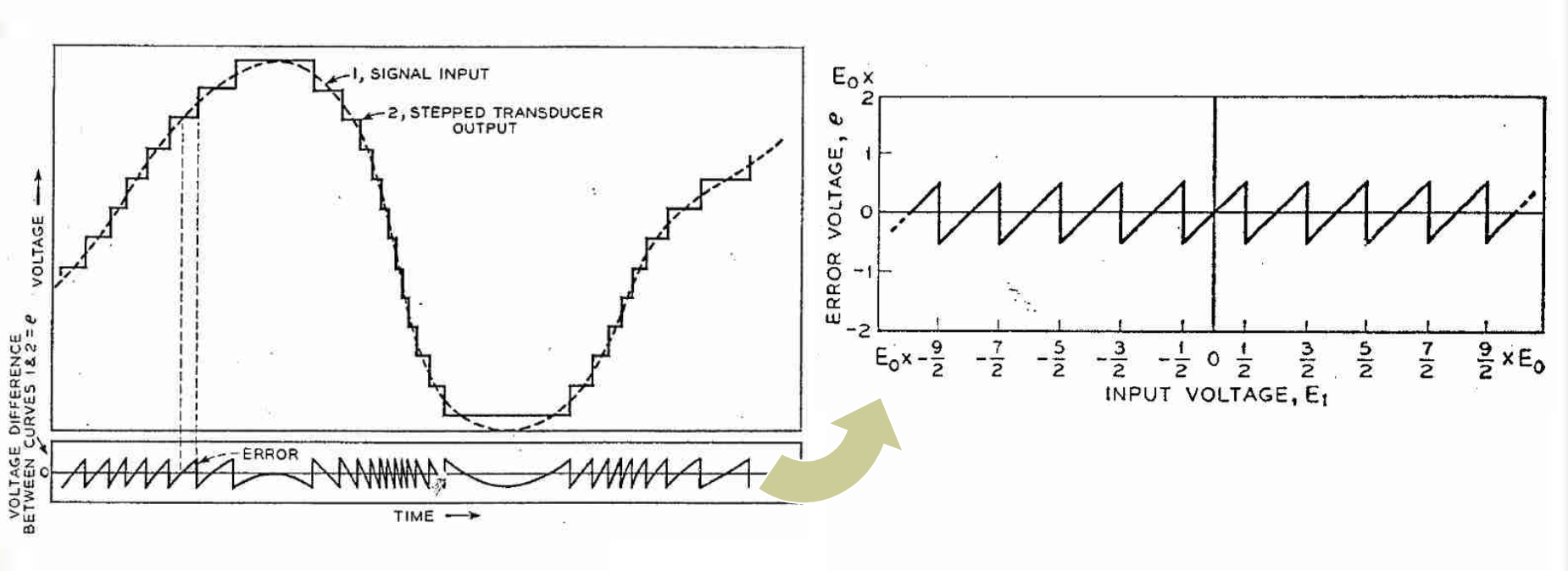

Deriva dall'eseguire l'approssimazione di Bennet sull'ADC e pertanto utilizzare il modello di rumore bianco su un intervallo +-q/2. Se si esegue tale approssimazione si ottiene
pertanto l'errore diventa un dente di sega.
Appurato ciò quanto vale la sua potenza?
L'equazione che descrive l'errore e(t) = m t (dove m è il coefficiente angolare della retta che descrive il dente di sega).
La potenza è data da e^2(t)=m/q \int _{-q/(2m)}^{q/(2m)}(mt^2) dt = q^2/12
Il quanto q puoi scriverlo come V_{fondoscala}/N_{intervalli}. Ti manca il diviso OSR che sarebbe il fattore di oversampling. Questo fattore di diminuzione è dovuto al fatto che il rumore è di tipo bianco. Essendo a media nulla più campioni più lo riduci.
Sono stato molto stringato, spero sia chiaro. Ciao!
