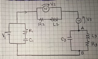

Ciao ragazzi, potete aiutarmi a risolvere questo circuito?
Ho sia la corrente continua che quella alternata.
So di dover utilizzare la sovrapposizione degli effetti ma non sono sicura di saperla applicare in questo caso.

Messaggioda Foto UtenteIlGuru » 15 gen 2020, 14:36
Come possiamo sostituire dei generatori di tensione in parallelo a dei rami passivi?

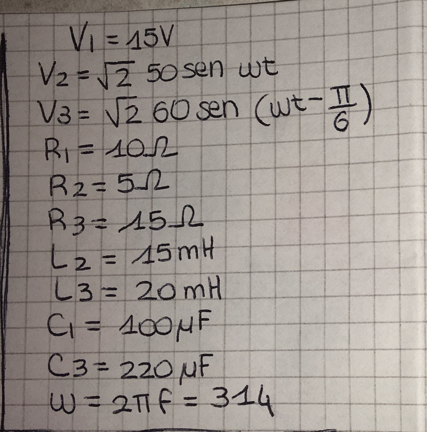

Messaggioda Foto Utenteluciad » 15 gen 2020, 18:34
I dati sono questi, mi viene chiesto di trovare I(t) passante nel parallelo tra V2 e R2+L2 e poi V(AB)
Foto Utenteluciad
Messaggi: 18
Iscritto il: 14 gen 2020, 18:28

Messaggioda Foto UtenteIlGuru » 15 gen 2020, 18:49
Prova a disegnare tre circuiti tenendo acceso un generatore per volta e spegnendo gli altri due.
Oppure guarda qual è l'equivalente thevenin dei due blocchi V1-R1-C1 e V2-R2-L2.

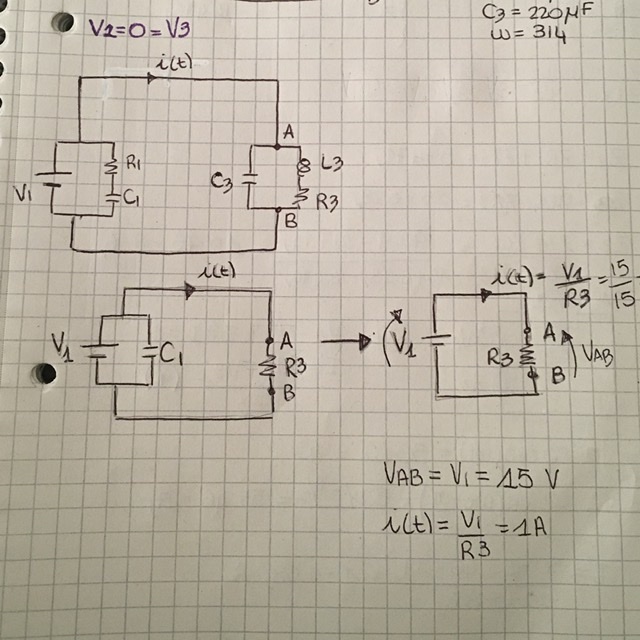

[7] Re: Circuito con corrente continua e alternata
Messaggioda Foto UtenteMarcoD » 16 gen 2020, 17:59
Un aiutino:
solo per la componente continua
(i generatori V2 e V2 sono una tensione nulla cortocircuitata, i condensatori sono un circuito aperto, e le induttanza un cortocircuito) :
I1= V1/R3 = 15 / 15 = 1 A
VAB = 15 V
Hai compreso il procedimento ?

[8] Re: Circuito con corrente continua e alternata
Messaggioda Foto Utenteg.schgor » 17 gen 2020, 8:42
Anche lr soluziomi delle componenti alternate
sono concettualmente semolici:
V_{ AB}=V2-V3
Ica=\frac{V_{AB}}{Z3}
dove Z3 è il parallelo di C3 con R3 ed L3
Difficoltà possono esserci nell'elaborazione
in forma vettoriale complessa delle variabili in gioco
se non si dispone di adatti strumenti di calcolo

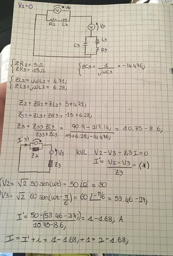

Messaggioda Foto Utenteluciad » 24 gen 2020, 18:00
È corretto?
Foto Utenteluciad
Messaggi: 18
[10] Re: Circuito con corrente continua e alternata
Messaggioda Foto UtenteIlGuru » 24 gen 2020, 18:24
Ad occhio mi sembra di si. Come vedi R1, C1, R2 ed L2 non entrano nei conti.
Sai dire perché?
