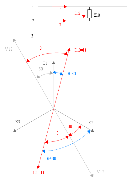

Ultima domanda: nel caso di un carico P inserito tra le fasi L1 ed L2 si può affermare che la potenza delle singole fasi L1 ed L2 è pari a P/2 o bisogna ipotizzare che l'intera potenza P venga fornita dalla fase L1?

[6] Re: Potenza reattiva linea trifase
Messaggioda Foto Utenteadmin » 25 gen 2020, 12:14
No, la ripartizione della potenza attiva tra le due fasi dipende dal fattore di potenza del carico

Messaggioda Foto UtenteElectricalDesign » 25 gen 2020, 12:34
Ok, quindi nel caso di un carico P tra le fasi L1, L2 ed L3 posso dire che la potenza di ogni singola fase è P/3 mentre nel caso di carico P tra la fase L1 e il neutro N posso dire che la potenza della fase L1 è P.
Se invece ho un carico P tra le fasi L1 ed L2 non posso ragionare come fatto per il carico monofase ma occorre il fattore di potenza del carico. E allora chiedo, sempre nel caso di carico P tra le fasi L1 ed L2, come determinare le potenze delle fasi L1 ed L2 se il fattore di potenza del carico è cosfi.

[8] Re: Potenza reattiva linea trifase
Messaggioda Foto Utenteadmin » 25 gen 2020, 13:16
Si fanno i calcoli.
Se il carico è tra la fase 1 e 2, se l'impedenza è \dot Z=Z \angle \theta, considerando le tensioni simmetriche con E_1 sull'asse delle ordinate, indicando con E la tensione di fase e con Vla concatenata, si ha:
\begin{array}{l}
{P_1} = \frac{{EV}}{Z}\cos \left( {\theta  - 30} \right)\\
{P_2} = \frac{{EV}}{Z}\cos \left( {\theta  + 30} \right)\\
\frac{{{P_1}}}{{{P_2}}} = \frac{{\cos \left( {\theta  - 30} \right)}}{{\cos \left( {\theta  + 30} \right)}} = \frac{{\frac{{\sqrt 3 }}{2}\cos \theta  + \frac{1}{2}\sin \theta }}{{\frac{{\sqrt 3 }}{2}\cos \theta  - \frac{1}{2}\sin \theta }}
\end{array}
