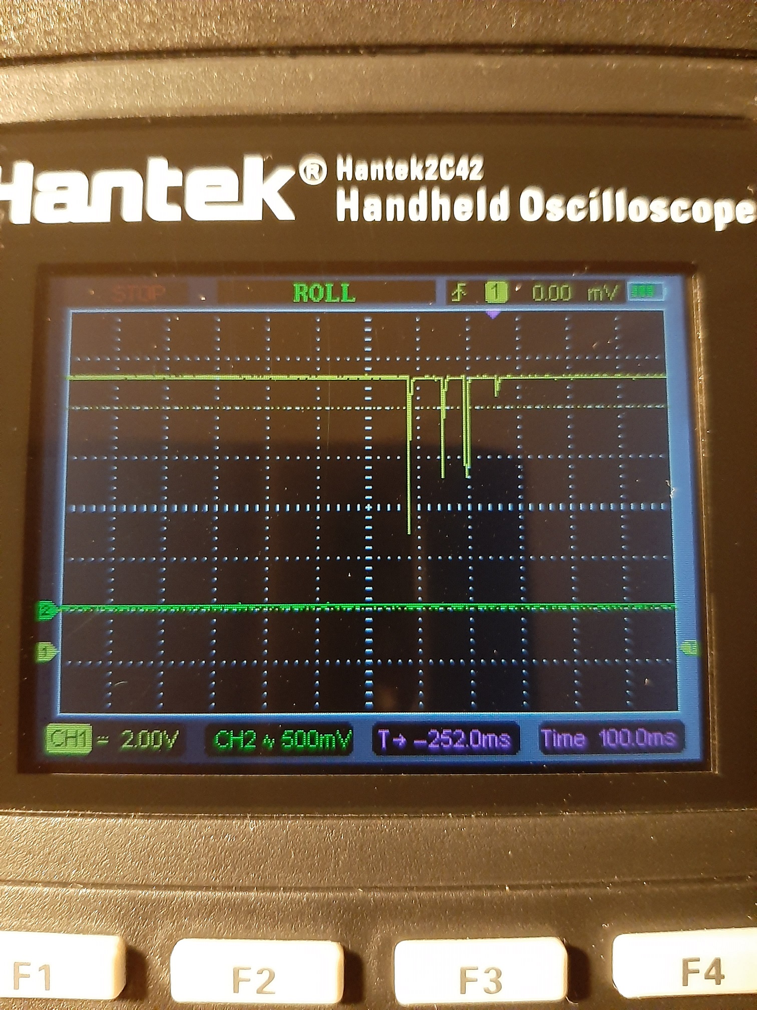

ormai è diventata una questione di principio replico tutto che con l'oscilloscopio a memoria cerco di fotografare il delinquente, perché sono veramente curioso.
Appena ho i dati li posto,

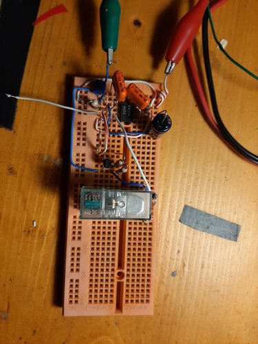

Oggi replicato il circuito e tutto funziona alla perfezione!
O
In settimana come ho tempo lo cablo per bene e lo sostituisco con l'altro, perché vorrei venirne a capo,
ma non è la prima volta che strane anomalie mi hanno costretto a rifare i circuiti invece di trovarle, richiede molto meno tempo.
OIn settimana come ho tempo lo cablo per bene e lo sostituisco con l'altro, perché vorrei venirne a capo,

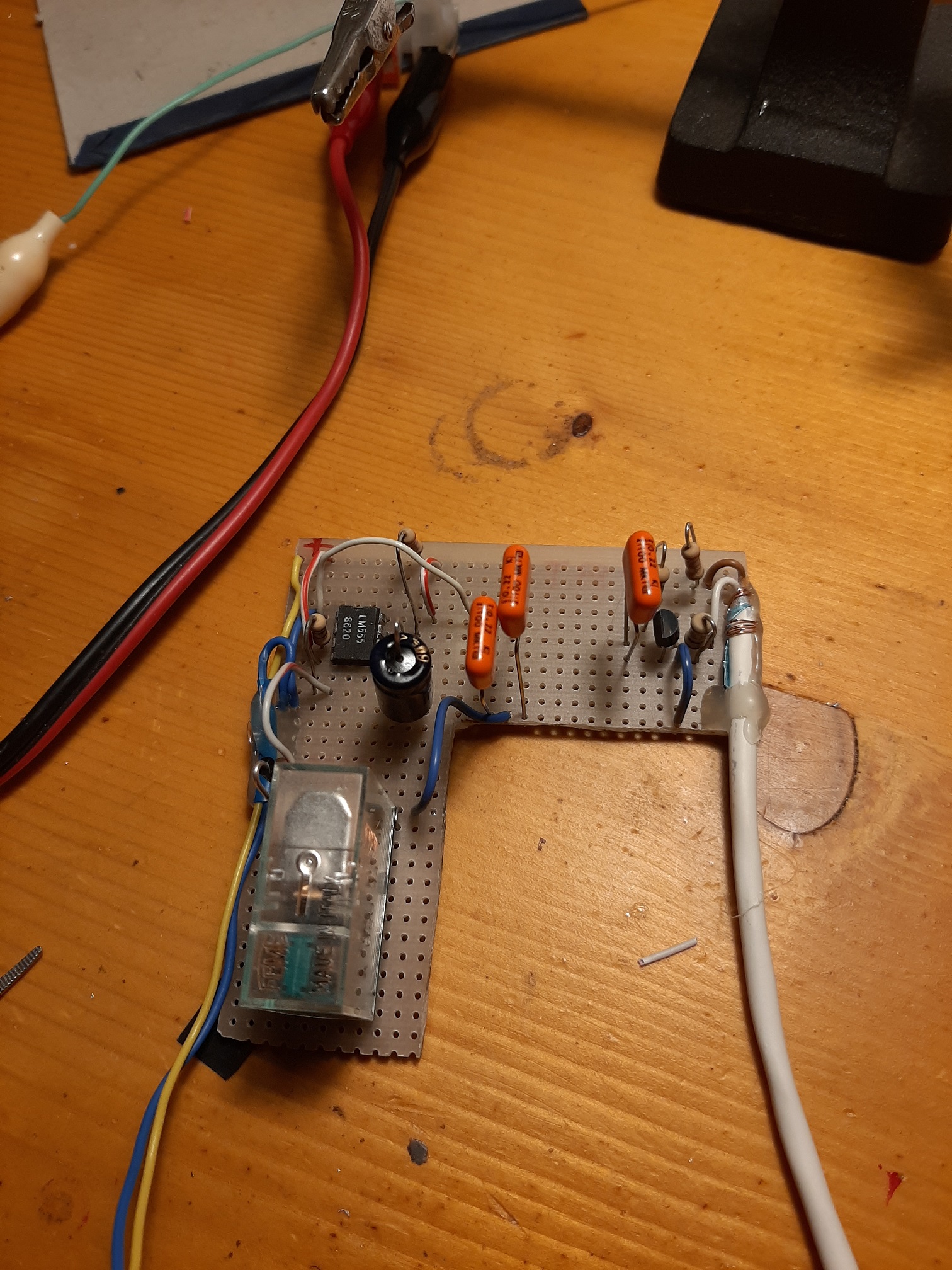

Oggi cablato il circuito dalla basetta sperimentale
e si è ripresentato il problema!
e non c'è schermatura che regga,
solo condensatore da 220nF alla base del Tr o da 4,7uF sul piedino 2 Trigger
perché sulla basetta sperimentale non si manifesta il problema???

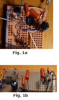

La Fig. 1a e' dove 'un ci sono problemi
La Fig. 1b e' dove ci sono problemi
Differenze?
Il cablaggio della Fig.1a e' (molto) piu' "compatto"
Quello della Fig. 1b fa "sch.fo"
Guarda lo schema di Fig.1 c.
Collega la resistenza 10 k condensatore 10 n vicinissimi al pin 2 (trigger) e scollega il transistor.
Cosa succede?
Rifai anche il cablaggio collegando "direttamente" ai pedini del 555 i relativi componenti.
Differenze?
Cosa succede?

Ecco immortalato il disturbo innescato dal relè ad alcuni metri di distanza via etere
circa 5 volt molto veloce a volte supera gli 8V
come ho tempo approfondisco la questione

Sammuele ha scritto:magari un piccolo condensatore sulla base del transistore e massa.
Dopo aver osservato il transitorio all'oscilloscopio digitale la Tua è la soluzione migliore
con 220 nF si risolve il problema,
ma come ho tempo voglio indagare meglio come entra il disturbo.
