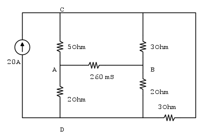

20=i_{12}+i_{34}+i_{5}
20=\frac{v}{Req}
poiché ho un parallelo, avrò la stessa tensione v ai capi di ogni resistenza, cioè v=13.60V.
i_{12}=\frac{13.60}{7}=1.94A
e così sugli altri rami.
Poiché conosco i_{12} posso calcolare , tornando al circuito iniziale, v_{AC} e tutte le altre tensioni presenti

13.60 volt come li hai ottenuti?
Quanto vale il parallelo dei tre rami?

ho utilizzato questa formula
20=v(\frac{1}{R12}+\frac{1}{R34}+\frac{1}{R5})

Ok ma poi i 20 A li devi dividere per quella conduttanza tra parentesi, non moltiplicarli, per ottenere Vcd.

Mi sembra che l'OP abbia calcolato la conduttanza totale e moltiplicata per la tensione incognita, quindi formalmente va bene. Solo che ha sbagliato i conti, ha moltiplicato al posto di dividere (o qualcosa di equivalente).
Per Foto UtenteFabio884: e` sempre conveniente fare una verifica anche al volo del risultato. 13V circa su 3Ω fanno circa 4A. Le altre tre resistenze sono di valore maggiore di 3Ω, quindi faranno passare meno di 4A. Tre rami in cui scorrono 4A o meno di 4A non possono in totale dare una corrente complessiva di 20A/.

Giusto, ho trascritto male i calcoli.
Svolgendoli di nuovo trovo v=29.57V.

Messaggioda Foto UtenteIlGuru » 28 gen 2020, 14:06
Molto meglio!
Ora hai Vcd e due partitori di tensione, con cui calcolare Vad, Vbd e per differenza Vab che è la tensione di Thèvenin ( e che non basta ancora per calcolare la potenza richiesta dall'esercizio perché va calcolata anche la resistenza serie di Thèvenin )

Messaggioda Foto UtenteFabio884 » 28 gen 2020, 15:34
IlGuru ha scritto:Molto meglio!
Ok, fino a qui ci sono.
Per la terza richiesta, vedendo come è disegnato il circuito andrei a sostituire alle 3 resistenze collegate a stella al nodo A, il loro equivalente a triangolo e procedere poi al calcolo della potenza erogata.

Messaggioda Foto UtenteIlGuru » 28 gen 2020, 15:43
Ok ma è presto per mettere la conduttanza da 260 mS.
Vab quanto viene?
La scelta del nodo A per la conversione stella-triangolo è buona perché la somma delle 3 resistenze fa 10 e saltano fuori meno decimali ed arrotondamenti nei calcoli

Messaggioda Foto UtenteFabio884 » 28 gen 2020, 16:03
Risolvendo con i passaggi scritti prima viene:
v_{AD}=8.44V
v_{BD}=11.82V
v_{AB}=-3.38V
