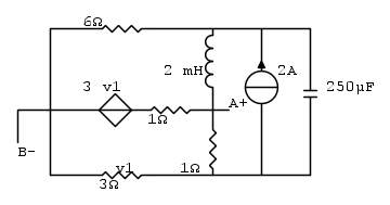

Messaggioda Foto UtenteFabio884 » 29 gen 2020, 11:48
Avrei un secondo esercizio da svolgere, ed è questo qui sotto. Come sempre ringrazio per gli aiuto e chiedo scusa se pongo domande apparentemente semplici, ma il corso di elettrotecnica è stato decisamente impostato male.
La richiesta è sempre quella, Tensione e Resistenza equivalente tra A e B.
E' sensato come primo step sostituire all'induttore un corto circuito e un circuito aperto al condensatore e successivamente aprire i terminali A e B?
