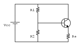

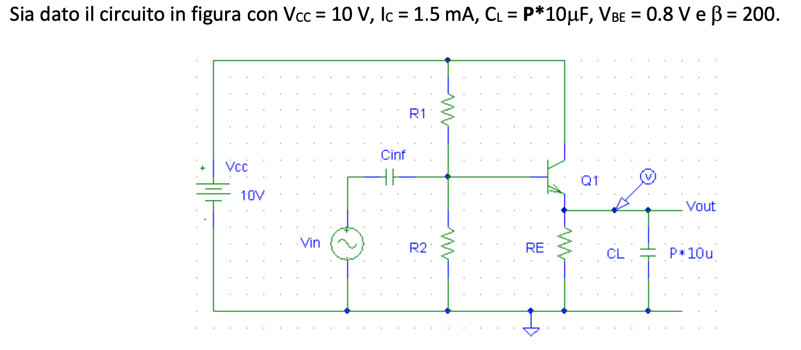

Ciao a tutti, sto svolgendo un progetto per l'università e in preparazione il professore ci ha dato questo esercizio, che metto tra gli allegati.
ci chiede di calcolare il valore delle resistenze affinché Vce = Vcc/2
da quel che so si dovrebbe passare al circuito equivalente ai piccoli segnali, ma poi non ho la minima idea di come continuare, ho sempre un'equazione in meno e mi rimane un'incognita da risolvere.
Qualcuno mi può aiutare?

[4] Re: Transistor ai piccoli segnali
Messaggioda Foto UtenteIanero » 29 gen 2020, 21:30
Per la specifica domanda che ti hanno fatto, direi che il circuito va analizzato in continua, senza segnale.
Così:
Dunque, se deve essere Vce=Vcc/2, quanta tensione deve cadere su Re? Di conseguenza sai quanta tensione cade su R2, quanta corrente di base deve portare quel BJT, quanta tensione cade su R1...

[5] Re: Transistor ai piccoli segnali
Messaggioda Foto Utenterodolfok » 30 gen 2020, 0:42
Penso tu non abbia considerato un dato del problema, Ic=1.5mA, che ti consente di calcolare RE (facendo una consueta approssimazione).

Messaggioda Foto UtenteMarcoD » 30 gen 2020, 9:38
x rodolfok
, nella fretta l'ho trascurata. :oops:
RE = 5/1,5 = 3,3 kohm, Ib = 1,5/200 = 7,5 uA, ecc...

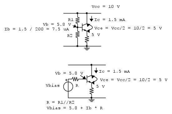

Messaggioda Foto Utenteelfo » 30 gen 2020, 15:18
Provo a svolgere il "compitino" di Foto UtenteIanero :D
Vcc = 10 V
Vb = 5.8 V
Ib = 7.5 uA
1) R = \frac{R1 \cdot R2}{R1 + R2}
2) Vbias = 5.8 + Ib \cdot R da cui R = \frac{Vbias - Vb}{Ib}
Abbiamo due equazioni e tre incognite Vbias, R1, R2.
Questo ci dice che ci sono infinite coppie di R1, R2 che soddisfano il problema
Scegliamo allora arbitrariamente Vbias - ma non troppo :D per avere resistenze di valore positivo occorre che
5.8 < Vbias < 10
Risolvendo per R1 si ha
R1= R \cdot \frac{Vcc}{Vbias}
Noti R, R1 dalla 1) si ricava R2

Messaggioda Foto Utentenekolune » 2 feb 2020, 11:57
Grazie a tutti per le dritte!
alla fine abbiamo intrapreso questi ragionamenti:
date le maglie:
V1+V2=Vcc
Vcc=Vce+Ve
V2=Ve+Vbe
abbiamo calcolato V1, V2, Ve.
Approssimando Ie a Ic, ci è stato possibile calcolare Re.
Dato Ib decisamente piccola, abbiamo approssimato I1=I2 con I1=10Ib, calcolando di conseguenza R1 e R2.
