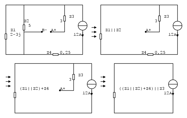

Messaggioda Foto UtenteFabio884 » 4 feb 2020, 11:46

[12] Re: Thevenin in AC
Messaggioda Foto UtenteFabio884 » 4 feb 2020, 11:50
IlGuru ha scritto:Se spegni il generatore di corrente e metti un generatore di prova tra A e B, i due rami a sinistra sono in parallelo tra di loro, questo parallelo in serie al ramo di destra ed il tutto in parallelo con la conduttanza da 4S. Il circuito che hai disegnato all'inizio è diverso.
Quindi ho sbagliato ad eliminare i 4S nel secondo schema.
Tirando le somme , sostituisco al generatore di corrente un circuito aperto lasciando ugtualmente quella resistenza da 4S?
Foto UtenteFabio884
15 6
Messaggi: 107
Iscritto il: 11 giu 2019, 17:51
[13] Re: Thevenin in AC
Messaggioda Foto UtenteIlGuru » 4 feb 2020, 11:53
Puoi anche togliere quella resistenza, ma trovi un altro equivalente thevenin, per l'equivalente thevenin richiesto dall'esercizio poi la resistenza devi rimettercela ;)

[14] Re: Thevenin in AC
Messaggioda Foto Utenteadmin » 4 feb 2020, 11:55
In base allo schema del testo, in cui non c'è il pallino di connessione nell'incrocio, è corretto il tuo primo schema.

[15] Re: Thevenin in AC
Messaggioda Foto UtenteMarcoD » 4 feb 2020, 12:00
Anche se non sbagliato, perché mettere il morsetto B all'interno e non allineato con quello A ?
E' uno schema mal disegnato !
E' solo un esercizio, ma provate a sbagliare un pallino in uno schema di un circuito elettronico inviato a una ditta esterna per realizzare il circuito stampato, magari multistrato, che verrà sbagliato. Si perdono soldi e tempo di sviluppo.

[17] Re: Thevenin in AC
Messaggioda Foto UtenteFabio884 » 4 feb 2020, 12:06
Per arrivare a definire la tesione di Thevenin tra A e B sarei spinto ad applicare la LKT sulla maglia contenete i resistori da 3 e 5 Ohm e sulla maglia esterna.
Foto UtenteFabio884

[18] Re: Thevenin in AC
Messaggioda Foto UtenteIlGuru » 4 feb 2020, 12:09
Con un generatore e qualche elemento passivo forse fai prima a calcolare il partitore di corrente, trovata la corrente che passa nella resistenza da 4S hai trovato la Vab

[19] Re: Thevenin in AC
Messaggioda Foto UtenteFabio884 » 4 feb 2020, 12:54
su carta sono riuscito ad arrivare alla risoluzione con i risultati che corrispondono a quelli indicati.
Stasera appena ho sottomano il notebook vi posto quanto ho fatto per avere anhe un vostro punto di vista su quanto ho fatto

[20] Re: Thevenin in AC
Messaggioda Foto UtenteFabio884 » 4 feb 2020, 20:55
Ecco qua come ho determinato la tensione richiesta.
Determinata la Ztotale sono "risalito" passo passo per determinare v_{AB}=1.62-0.40j con valore efficace pari a 1.67V e fase pari a 15.4°
