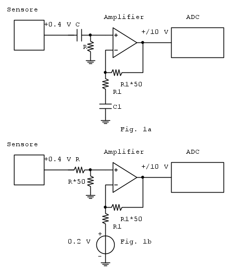

è meglio usare un generatore di tensione o un amplificatore differenziale?
Dipende da come alimenti il generatore di tensione, dalla stabilità richiesta e dalla tensione fornita.
Forse dovresti fare un esempio citando modello, tipo e caratteristiche del generatore di tensione e amplificatore differenziale.

Usare un condensatore :D
Per una risposta piu' completa fai un disegno del tuo circuito indicando le sigle e I modelli dei componenti utilizzati/che vorresti utilizzare:
- microfono
- amplificatore
- ADC

Non devo utilizzare nulla, sto studiando per un esame universitario in cui mi verrà richiesto di dimensionare il condizionamento per un sensore. Non mi interessa ai fini dell'esame quale tipo di componente andrò a utilizzare, devo semplicemente descrivere il circuito e dimensionarlo.
Quindi se uso un'alimentazione di 12V per l'amplificatore piuttosto che 10V poco cambia per ciò che mi interessa.

Risposta (ultra)sintetica:
- Fig. 1a segnale in AC
- Fig. 1b segnale in DC

Nel caso dell' AC comunque non capisco perché il condensatore mi abbassa la tensione. Non fa solo da "filtro" per le componenti continue?

Un'ultima cosa. Ho provato a simulare il circuito. Ho capito come viene trattata la tensione in uscita dal condensatore. Non trovo però qualche spiegazione di come ricavare il valore di capacità. Sapete illuminarmi?
