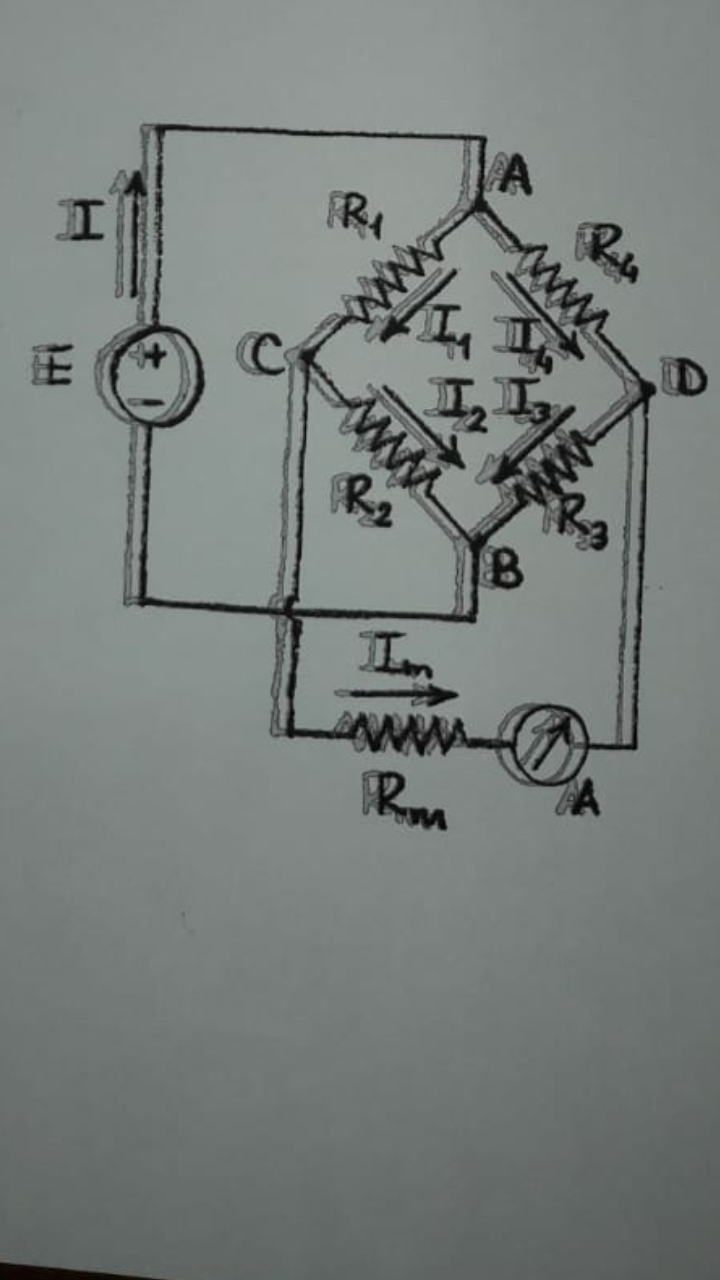

Buongiorno,
Mi sono imbattuto in un esercizio dove vengono posti alcuni quesiti sull'applicazione dei principi di Kirchhoff applicati al ponte di Wheatstone, con un generatore di tensione sulla diagonale di alimentazione AB, e sulla diagonale CD si effettua la misurazione (resistenza da misurare in serie all'amperometro). Tra i quesiti viene richiesto il numero di equazioni necessarie alla risoluzione della rete. Ma la resistenza da misurare in serie all'amperometro, costituiscono un ramo? Oppure si presuppone che il ponte sia in equilibrio e quindi nella la tensione CD=0 e quindi il ramo può essere ignorato? Ricordo se non erro che equazioni=rami-nodi+1..

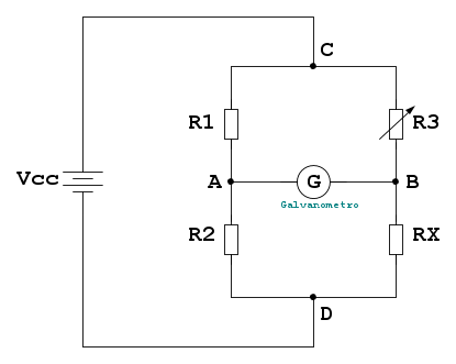

veramente il ponte di Wheatstone è così (non come l'hai descritto)

Allego foto

Io lo preferisco così:
