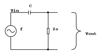

Ciao,
come faccio a dimensionare un condensatore in modo che se gli applico una tensione alternata ho in uscita dal condensatore la metà della tensione in ingresso?
Non trovo una spiegazione con delle formule.

Devi conoscere anche il valore della frequenza f e della impedenza di uscita Zo.

Giuso ha scritto:Ciao,
Forse perché il condensatore in alternata si comporta come una reattanza?
quindi come tale se applichi una tensione avrai caduta "solo" se hai una corrente.
E quindi avrai una tensione inferiore in uscita "solo" quando a questa uscita ci sarà un carico che assorbe corrente.
saluti.

Giuso ha scritto:come faccio a dimensionare un condensatore in modo che se gli applico una tensione alternata ho in uscita dal condensatore la metà della tensione in ingresso?
Nel caso in cui tu voglia passare dalla tensione di rete europea a quella americana non puoi fare così, devi utilizzare un autotrasformatore.
