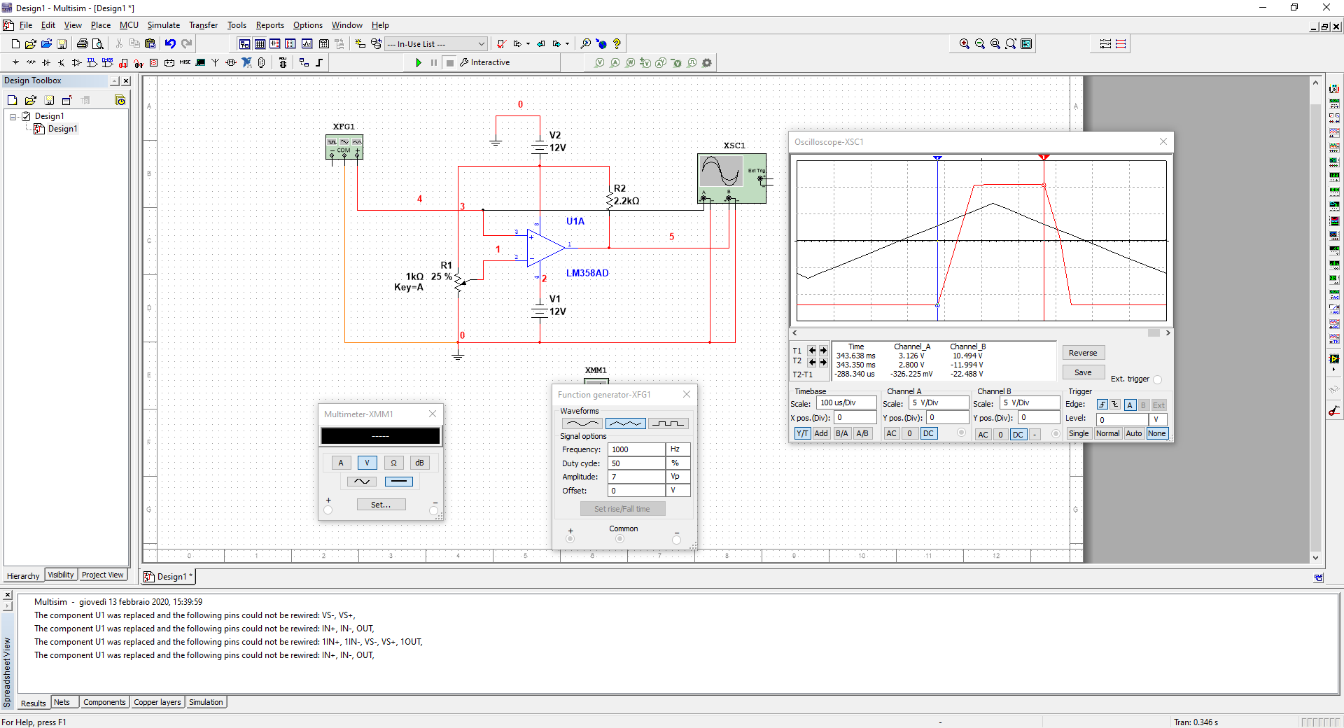

Ho provato anche l'idea di elfo, che ringrazio.

Foto Utenteluigi2000 guarda che Foto Utenteelfo ti ha suggerito di sostituire l' LM358 con l' LM393 che è un comparatore con l'uscita a collettore aperto, ed è per questo che devi collegare la resistenza da 2200 ohm a +V per misurare l'uscita.
Tu hai messo la resistenza ma non hai sostituito l' LM358.
Con l' LM393 i punti di scatto dovrebbero essere molto più vicini alla tensione di riferimento.

L'LM393 non è disponibile: devo trovare un equivalente.

Prova a mettere i cursori in corrispondenza di
Vuscita = O V, non -11 o +11 V.
poi per sicurezza abbassa ancora la velocità di 10 volte
L'operazionale simulato ha un guadagno finito, non infinito come quello dell'op ideale.

Sono andato a cercare sul data sheet:
LM358 large signal voltage gain tipico 100
Con Vu = -12 V servono in ingresso 3 v - 12 / 100 = 2,88 V per iniziare a fare salire la Vu
Con Vu = 12 V servono in ingresso 3 v + 12 / 100 = 3,012 V,
o forse..i valori vanno scambiati fra loro.....controllare
I risultati della simulazione mi paiono corretti, il quesito mi pare spiegato.
In realtà sono 100 dB e questo significa un guadagno, in unità lineari, pari a 100.000.
Su 3 V, pertanto, l'incidenza è di 30 uV. Non mi sembra che possa giustificare il comportamento anomalo osservato.
Anche l'osservazione sulla corrente di bias mi sembra debole. Ho provato ad eseguire la misura della corrente che interessa il terminale (-): si tratta di un valore molto basso, attorno a 14 nA. Pertanto, su un resistore di 2,5 kohm mi fornisce una tensione additiva di 35 uV.
Mi manca di analizzare l'effetto dell'offset.
Grazie.

Buongiorno a tutti,
stavo seguendo anch'io con interesse la discussione.
Anche a me il large signal voltage gain tipico del LM358 mi risulta 100 V/mV (dato del data sheet National) cioè 100.000, poi se consideriamo che la misura è stata fatta a 1 kHz il guadagno a catena aperta scende a circa 60 db (grafico a pag 6 del datasheet), circa 1000 e quidi 3-12/1000=2,988 e 3+12/1000=3,012. In qualque modo influisce, ma non con i valori misurati da Luigi.
Ci deve essere un altro motivo che però al momento mi sfugge o non conosco del tutto.

Messaggioda Foto Utenteelfo » 14 feb 2020, 15:09
Molte cose interessanti ti sono gia' state dette.
Io insisterei sul sostituire - nella simulazione - l'Op-Amp con un comparatore.
L'LM393 e' particolarmente "giusto" in questo caso perche' e' della stessa "classe" (correnti di bias, offset ed altri parametri significativi) dell'LM358.
L'LM393 e' "doppio" - guarda se tra I modelli disponibili c'e' l'LM339 (uguale all'LM393 ma quadruplo)
Nel caso non fosse disponibile neppure questo elenca i modelli di comparatore disponibili nel tuo simulatore.

mibe ha scritto: a 1 kHz il guadagno a catena aperta scende a circa 60 db (grafico a pag 6 del datasheet), circa 1000 e quidi 3-12/1000=2,988 e 3+12/1000=3,012.
Ho l'impressione che l'isteresi sia 1/100 fisso indipendente dal guadagno
