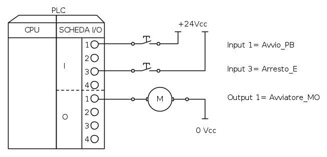

Messaggioda Foto UtentexXMarcoXx » 15 feb 2020, 15:53
se in parallelo all'Avvio non ci fosse, il contatto associato al comando d'uscita, il comando
cesserebbe al rilascio dell'Avvio.
Ciao g.schgor non ho compreso questo passaggio.
perché sei dubbioso, cosa non ti convince ?
Non riesco a capire effettivamente a cosa serve il pulsante Avviatore_M messo in parallelo al pulsante Avvio_PB. Che funzione ha se tanto abbiamo già il pulsante Avvio_PB che ci permette di inviare il comando di accensione del motore.
In tutto questo, se noi avessimo un PLC, nella scheda I/O avremo i 3 contatti Avvio_PB, Avviatore_M e Arresto_E in ingresso mentre in uscita Avviatore_MO. Corretto?
Saluti.

[35] Re: Studio PLC
Messaggioda Foto UtenteWALTERmwp » 15 feb 2020, 17:31
xXMarcoXx ha scritto:Ciao g.schgor non ho compreso questo passaggio (...)
forse non comprendi la funzione(è una "autoritenuta") perché quei simoli, ancora, non li associ a quello che effettivamente sono.
xXMarcoXx ha scritto:(...) In tutto questo, se noi avessimo un PLC, nella scheda I/O avremo i 3 contatti Avvio_PB, Avviatore_M e Arresto_E in ingresso mentre in uscita Avviatore_MO. Corretto?
potrebbe essere così ma non lo è.
Avvio_PB e Arresto_E sono le descrizioni di due pulsanti fisici collegati ai rispettivi ingressi, Avviatore_M deve essere invece una variabile software associata all'uscita Avviatore_MO.
In seguito proverò con una spiegazione "descrittiva", intanto ti lascio questo disegno che forse può essere d'aiuto, come vedi non è cablato un ingresso "Avviatore_M".
E' semplificato dal punto di vista elettrico(un motore non si collega direttamente all'uscita) ma la rappresentazione degli elementi connessi in ingresso e uscita è coerente:

[36] Re: Studio PLC
Messaggioda Foto Utenteg.schgor » 15 feb 2020, 18:15
Scusa Foto UtenteWALTERmwp il contatto di mantenimento non è un ingresso al PLC
ma un contatto virtuale associato allo stato della corrispondente uscita.

[37] Re: Studio PLC
Messaggioda Foto UtenteWALTERmwp » 15 feb 2020, 19:37
Foto Utenteg.schgor, nel ladder Avviatore_M è indicato come i2, alla stregua degli altri: i1, i3, o1.
Come se l'autoritenuta la si volesse gestire col feed-back d'un contatto ausiliario.
Io non ho caricato il simulatore, quindi non so se la dicitura i2 può essere solo il campo d'una descrizione invece che l'indirizzo fisico d'un ingresso.
Se vale la tua osservazione modifico il disegno.

[38] Re: Studio PLC
Messaggioda Foto Utenteg.schgor » 15 feb 2020, 19:51
sì, infatti per essere più chiari, il contatto di mantenimento
ha lo stesso nome dell'uscita (nel simulatore viene prelevato dalla lista Outputs)

[39] Re: Studio PLC
Messaggioda Foto UtenteWALTERmwp » 15 feb 2020, 20:47
Saluti.
Foto UtentexXMarcoXx, hai configurato effettivamente tre ingressi "fisici", ovvero i1, i2 e i3 ?
Potresti avere equivocato perché quello che Foto Utenteg.schgor ti proponeva di utilizzare non deve essere un ingresso fisico, bensì una memoria del plc.
Meglio chiarire subito.

[40] Re: Studio PLC
Messaggioda Foto Utenteg.schgor » 16 feb 2020, 20:14
Se il circuito continua a non funzionare ti consiglio
di cancellare il contatto in parallelo all'Avvio e sostituirlo.
Ecco la procedura:
-click col mouse sul contatto poi click su DEL
-su Avvio click sull'icona del contatto in parallelo
-appare la lista I/O: scegliere Outputs
-click sull'uscita
Il contatto è così collegato al comando in uscita
e deve mantenerlo anche dopo il rilascio di Avvio.
Puoi provare?
