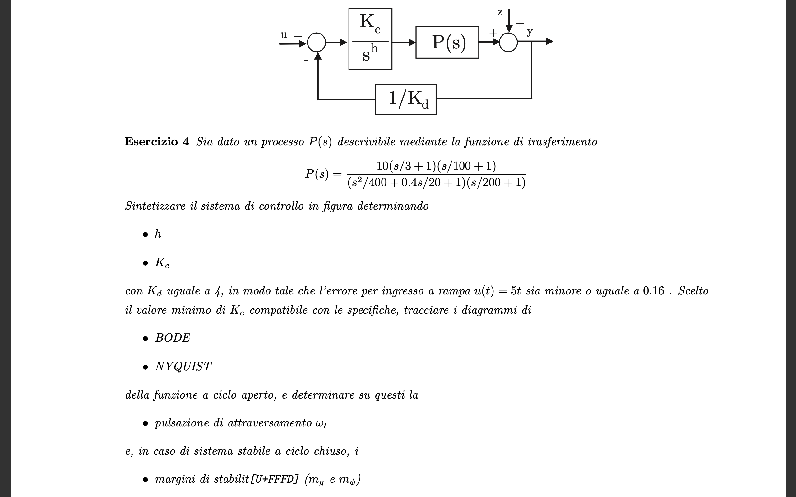

Ciao a tutti,
Sto facendo un esercizio e mi chiedevo se gentilmente qualcuno di voi potesse darmi una mano, non tanto nei conti, quanto in un chiarimento delle procedure risolutive.
Mi viene data la funzione di trasferimento di un processo P(s) (foto per vedere anche il tipo di sistema).
Mi viene chiesto di terminare "h" e "Kc".
Con Kd = 4 e ingresso a rampa u(t) = 5t sia minore o uguale a 0.16 . Scelto il valore minimo di Kc compatibile con le specifiche, tracciare i diagrammi di Bode, Nyquist e calcolare pulsazione di attraversamento \omega t.
Allora ho solo un paio di dubbi :
"h" non ho ben capito cosa sia...Dice qualcosa riguardo il numero di integratori da inserire per raggiungere il tipo 1...
"Kc" secondo l'espressione dell'errore che (Kd^2/(Kc*Kp))<0.16.
Ma chi è "Kp"? Il testo non me lo cita :cry: .
Bode e Nyquist ok.
Come si calcola la pulsazione di taglio (attraversamento)?
E una cosa che non c'entra...Sapete come capire guardando il sistema di che tipo esso sia (0 1 2) ?
Grazie ! :D

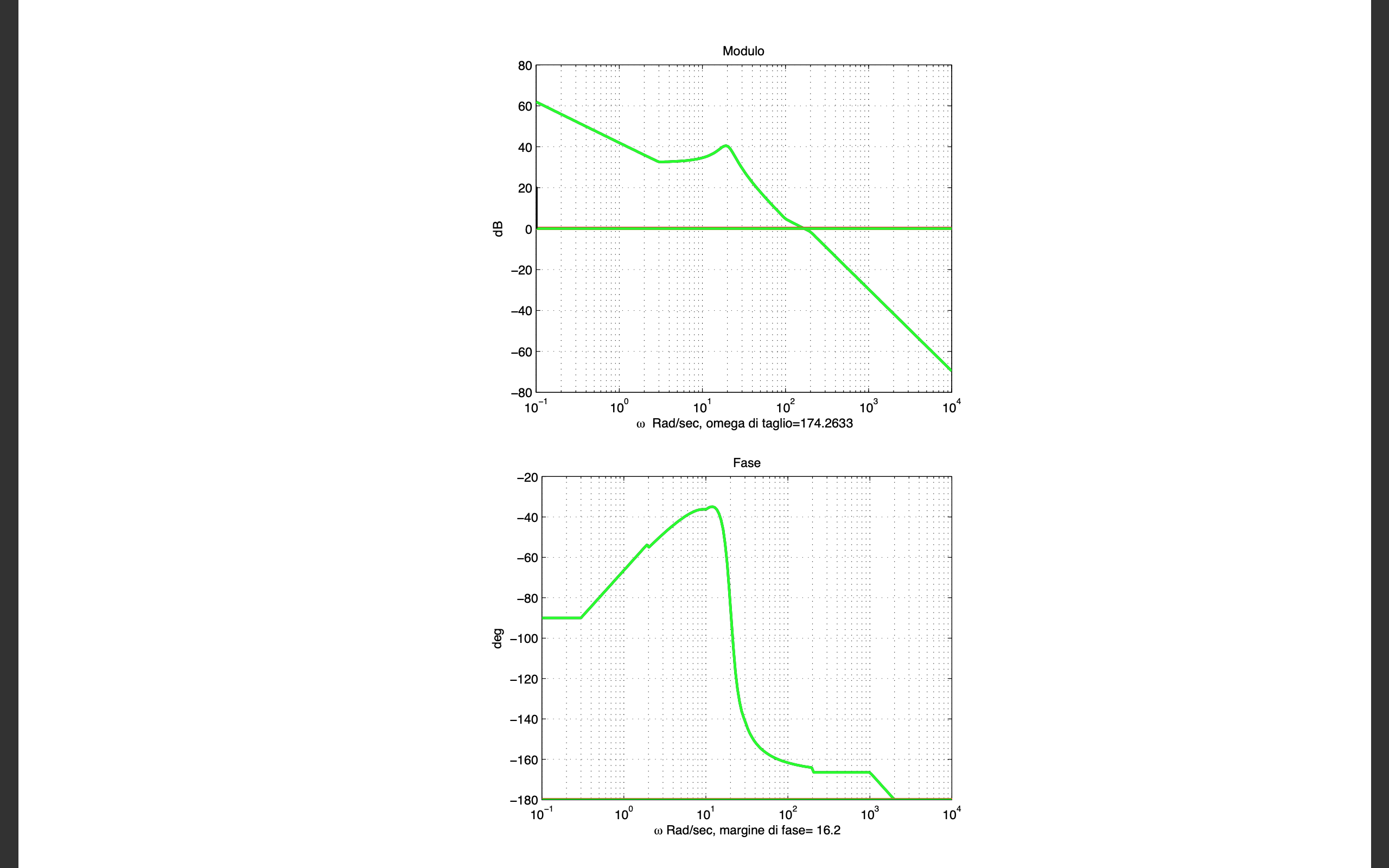

Hai la possibilità di tracciare il diagramma di bode di P(j \omega )?

g.schgor ha scritto:Hai la possibilità di tracciare il diagramma di bode di P(j \omega )?
Certo!
Bode
Certo! Bode
Maah !?
Il diagramma del modulo indica:
62 dB per W = 0,1 rad/s
42 dB per W = 1 rad/s
La funzione P(jw) per W che tende a zero si semplifica in 10 costante, ossia 20 dB.
A cosa si riferisce il grafico Bode che hai postato?
Hai già inserito il regolatore ? che valore di H hai scelto?
Ho scelto h=1 e Kc=50.
In realtà non l'ho neanche scelti io, l'esercizio dice così...perché c'è qualcosa che non ti torna? Il grafico è della soluzione agli esercizi
