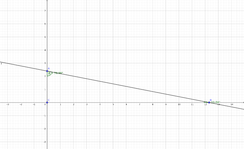

setteali
... se ti trovi in difficoltà, e ti dovesse capitare in futuro di dover calcolare degli angoli, puoi procedere anche per via grafica con questo programma online (... non è complicato da usare, basta giocicchiarci un po' per capire come funziona, nel caso posso darti una mano... per quello che ho capito
Come vedi dall'immagine, rapportando opportunamente le tue misure (2,4 in verticale e 12,3 in orizzontale) si ottengono gli angoli (misurati dal programma) di 78,96° in A e 11,04° in B ossia, in totale, 90° + 11,04° = 101,4°.
