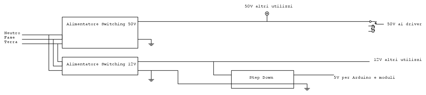

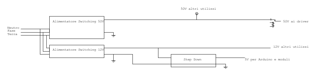

Ora vedo di disegnare il circuito di alimentazione, e poi lo posto
WALTERmwp ha scritto: tra i pin di alimentazione e lo zero.
si torna a quanto già scritto: come e a cosa è collegato quel contatto.
Tra i pin di alimentazione e lo zero di arduino, o di tutte le alimentazioni?
C'é collegato il positivo dei 50 volt, che viene interrotto dal relé. Molto semplicemente: i 50 volt arrivano dall'alimentatore, entrano nel contatto del relé, e poi vanno ai driver dall'altro contatto, Normalmente Aperto. Il relé, ripeto, é un modulo composto da 8 di essi, giá pronto e fatto.

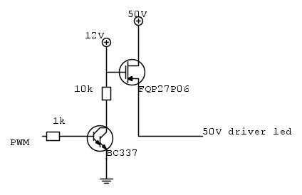

pgiagno ha scritto:Trattandosi di 50Vcc si potrebbe fare anche con un Mosfet a canale P comandabile direttamente dall'Arduino.
Ci avevo giá pensato, e avevo anche trovato un mosfet piú o meno corretto per l'utilizzo. Tuttavia, se il problema non fosse la scintilla, ma altro, con il mosfet tamponerei solo un secondo problema, che neanche conosco... E io vorrei invece risolverlo.
Avevo anche pensato, nel caso dell'utilizzo di un mosfet, di alimentare gradualmente i driver, senza fornire di colpo 50 volt.
Il circuito per l'ipotetica soluzione temporanea a Mosfet. (il mosfet in questione verrebbe cambiato)
Impianto alimentazione (non so se possa servire)
