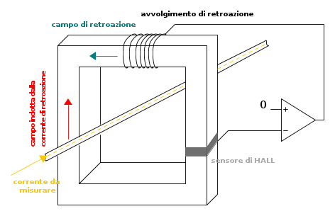

[18] Re: Pinza amperometrica AC e DC per basse correnti
Messaggioda Foto UtenteSandroCalligaro » 10 mar 2020, 23:29
Questo è uno dei metodi ("fluxgate"), molto ingegnoso.
I sensori forse più comuni per corrente anche continua (per applicazioni di potenza, ad esempio) usano l'effetto Hall.
Per i sensori ad effetto Hall ed anche per altri principi, come quello descritto da Foto UtentePietroBaima, si può avere una maggiore precisione (a scapito della banda) con i metodi ad anello chiuso. Un avvolgimento con numero di spire alto viene pilotato con una corrente tale da portare il flusso nel nucleo a zero, compensando quello prodotto dalla spira o dalle spire di misura. Così il nucleo lavora sempre attorno a zero flusso, e la corrente dell'avvolgimento pilotato è una frazione precisa della corrente da misurare. Questo, oltre a migliorare la linearità, rende l'uso del sensore del tutto equivalente a quello di un TA, con uscita in corrente (generalmente preferibile, per tenere basso il rumore).
Questo documento di Yokogawa sembra semplice e ben fatto. Le sonde a larga banda sfruttano quasi certamente una combinazione di metodi diversi.
Anche LEM dovrebbe avere del materiale che spiega questi metodi.

[19] Re: Pinza amperometrica AC e DC per basse correnti
Messaggioda Foto Utentelelerelele » 11 mar 2020, 16:49
Grazie ad entrambi per le info.
Il funzionamento esposto da Foto UtentePietroBaima, lo avevo intuito, anche se ero lontando da una spiegazione razionale.
Il metodo esposto da Foto UtenteSandroCalligaro non l''ho caito bene, in effetti un avvolgimento secondario va a portare a zero il flusso generato dal primario, (in AC entrambi gli avvolgimenti?), ed una DC sovrapposta in che modo sposta l'uscita?
Non ci arrivo.
saluti

[20] Re: Pinza amperometrica AC e DC per basse correnti
Messaggioda Foto Utenteboiler » 11 mar 2020, 18:13
Ho provato a schizzartelo in FidoCadJ e ne è uscito questo obbrobbio.
La mia piú grande stima agli artisti di questo forum che lo usano per fare disegni molto carini... io sono negato #-o
C'è un nucleo magnetico attraversato dal conduttore la cui corrente va misurata.
Solitamente il nucleo è apribile.
La corrente da misurare induce un campo nel nucleo (regola della mano destra).
Questo viene rilevato da un sensore Hall annegato nel nucleo magnetico.
Un circuito di retroazione (qui disegnato estremamente semplificato) impone una corrente in un avvolgimento sullo stesso nucleo e porta la somma del campo a zero.
Quando questa condizione è soddisfatta (campo nullo nel nucleo), la corrente attraverso l'avvolgimento di retroazione, che è facilmente misurabile, è proporzionale alla corrente da misurare.
Boiler
Ultima modifica di Foto Utentemir il 12 mar 2020, 19:35, modificato 1 volta in totale.
Motivazione: disegno by mir ;)
