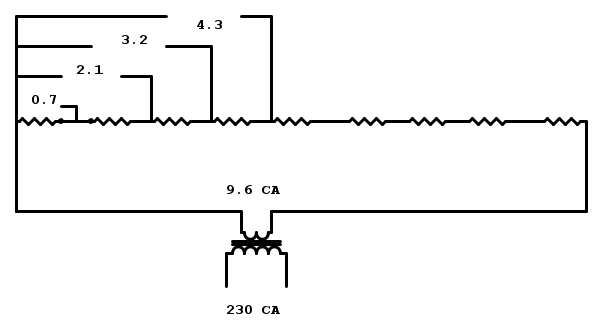

altra cosa....per via di un altro esperimento mi trovo a misurare tensioni in CA di 1/2V, ma purtroppo i miei due tester digitali hanno la portata minima di 200V, e avevo dubbi sulla precisione nel misurare tensioni così basse.
così per testare il tester, ho preso un trasformatore di 9,5V, gli ho collegato una serie di 9 resistenze da 10 Ohm (tolleranza 1%) e ho provato a misurare 1, 2 e 3 resistenze....la lettura è stata 0.7, 2.1 e 3.2.
come sistema è valido o no?
se è valido, è il tester che fa pena oppure in tensioni così basse entra in gioco anche la resistenza dei puntali?
chiedo questo perché anche quando provo a misurare resistenze da 1 Ohm o poco più, la lettura è di 0.7 o 0.8 in più (a seconda del tester), che è giusto la resistenza che si legge cortocircuitando i puntali mentre già con 2Ohm, la lettura è giusta.....

sakuragi ha scritto:un partitore di tensione si comporta allo stesso modo?
voglio dire: se applico la stessa tensione in CA o in CC, ho la stessa tensione in uscita?
sakuragi ha scritto:così per testare il tester, ho preso un trasformatore di 9,5V, gli ho collegato una serie di 9 resistenze da 10 Ohm (tolleranza 1%) e ho provato a misurare 1, 2 e 3 resistenze....la lettura è stata 0.7, 2.1 e 3.2.
Spiegati meglio, disegna uno schema.

Messaggioda Foto Utentesakuragi » 12 mar 2020, 22:40
BrunoValente ha scritto:Spiegati meglio, disegna uno schema.
così si capisce?

[9] Re: corrente alternata e resistenze
Messaggioda Foto UtenteBrunoValente » 12 mar 2020, 23:25
Verifica anche che valore di tensione misura il tuo voltmetro tra il primo e l'ultimo resistore, se è molto minore di 9.6V togli i resistori e misura di nuovo all'uscita del trasformatore, se senza resistori si avvicina a 9.6 significa che con quei resistori stai sovraccaricando il trasformatore che evidentemente è di potenza insufficiente.
39,6k 7 11 13
Messaggi: 7796
[10] Re: corrente alternata e resistenze
Messaggioda Foto Utentesakuragi » 13 mar 2020, 1:17
il trasfo è spacciato per 800mA....
9.6V con questo carico e 9.7V a vuoto.....
con 20 ohm c'erano 9.1V.....
alla fine, come sistema per testare il multimetro, è valido?
