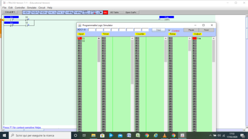

No g.schgor. Perdona la mia difficoltà di comprendonio ma purtroppo sono ancora fermo alle tabelle delle verità. Non riesco purtroppo a comprenderne il funzionamento. Ti faccio un esempio.
I1 I2 Com
0 0 0 ---------> L'uscita corrisponde a 0 = lampada spenta
0 1 1 ---------> L'uscita corrisponde a 1 = Lampada accesa. NON capisco perché, se 0 è un contatto
aperto e 1 un contatto chiuso.
1 0 1 ---------> Idem a sopra
1 1 1 ---------> Contatto chiuso + contatto chiuso lampada accesa.

Messaggioda Foto Utenteg.schgor » 12 mar 2020, 15:50
Perché' non usi il simulatore? La figura del post[70] dovrebbe chiarire che:
- con l'ingresso I1 aperto (=0, rettangolino simulatore grigio) i relativi
contatti virtuali dello schema rimangono nello stato rappresentato.
- con l'ingresso I2 chiuso(=1, rettangolino simulatore rosso i relativi
contatti virtuali dello schema invertono lo stato rappresentato.
- questo crea continuità nel ramo inferiore dello schema con
conseguente attivazione di Com
Prova tutte le 4 combinazioni

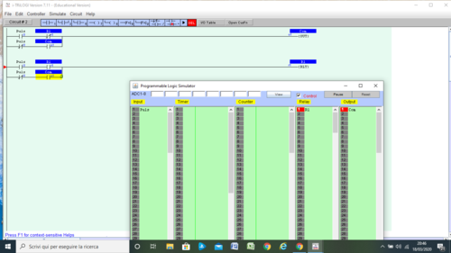

[75] Re: Studio PLC
Messaggioda Foto UtentexXMarcoXx » 17 mar 2020, 22:33
Ciao g.schor perdona la mia assenza.
POST[57]
-Quando attivo l'ingresso I1 il contatto si chiude e la lampada di conseguenza risulterà essere accesa.
-Quando attivo l'ingresso I2,il contatto si chiude e la lampada risulterà essere accesa.

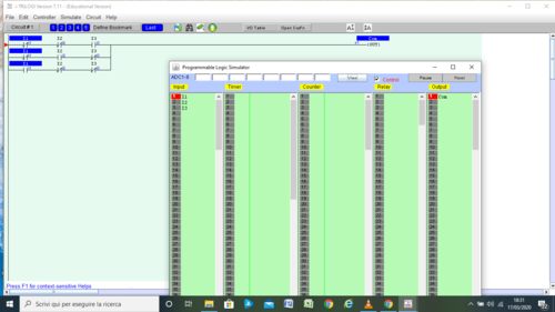

POST[66]
Nello schema hai rappresentato le uniche 3 righe della tavola di verità dove l'uscita risulta essere attivata (Lampada accesa).
Correggimi se sbaglio voglio verificare se ho capito quanto detto precedentemente. Attivando l'interruttore I3, per esempio, esso cambia di stato, cambia di stato solo ed esclusivamente quell'ingresso. Quindi da N.O diventa N.C passa corrente ed accende la lampada. Idem per le restanti righe dove abbiamo COM = 1 (lampada accesa)
Te l'ho rispiegato per verificare che io abbia veramente capito questo concetto.
POST[67]

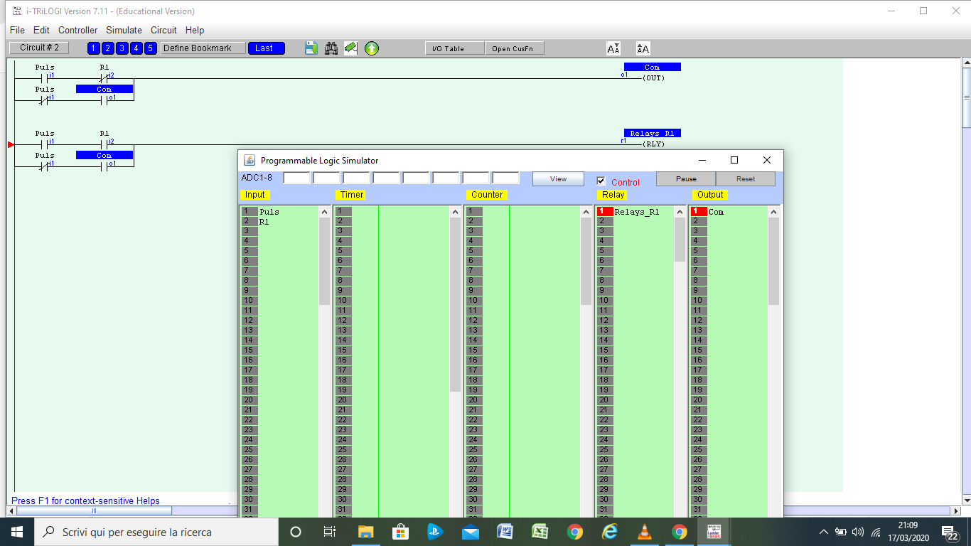

Questo esercizio è un po' meno chiaro conoscendo solo concettualmente il funzionamento di un relè. posto la prova del circuito verificata attraverso il simulatore.
Quello che non mi torna e che ripremendo l'ingresso Puls, la lampada COM non dovrebbe spegnersi facendo intervenire per l'appunto il relè?

[76] Re: Studio PLC
Messaggioda Foto Utenteg.schgor » 18 mar 2020, 9:20
xXMarcoXx ha scritto:POST[57]
-Quando attivo solO l'ingresso I1 il suo contatto NO si chiude e la lampada di conseguenza risulterà essere accesa.
-Quando attivo solO l'ingresso I2,il suo contatto NO si chiude e la lampada risulterà essere accesa
xXMarcoXx ha scritto:POST[66]
... Attivando l'interruttore I3, per esempio, esso cambia di stato, cambia di stato solo ed esclusivamente quell'ingresso. Quindi da N.O diventa N.C passa corrente ed accende la lampada. Idem per le restanti righe dove abbiamo COM = 1 (lampada accesa)
Non diventa NC, ma inverte il suo stato, quindi si chiude.
Tutti i contatti corrispondono ad elementi attivati sono vistosamente indicati dal simulatore
e vanno quindi interpretati in modo inverso a quanto rappresentato

xXMarcoXx ha scritto:POST[67]
Qui c'è un errore!
R1 non è un ingresso ma lo stesso relè che chissa perché hai chiamato Relays_R1.
Sistemato questo, ad ogni click su Puls l'uscita Com cambia di stato.

[78] Re: Studio PLC
Messaggioda Foto UtentexXMarcoXx » 18 mar 2020, 22:05
Ho riprodotto lo schema del POST[67].
Però continuo ad avere dei dubbi riguardo al suo funzionamento. Innanzitutto come funziona il relè nel simulatore? perché devo utilizzare un Relè di seguito all'ingresso Puls? Cosa cambia da inserire un normale Ingresso NC?
La seconda parte dello schema invece non l'ho proprio capita sinceramente. Ho visto che l'uscita R1 influisce sul relè della prima parte dello schema nominato sempre R1, il punto è che non ho capito la logica di funzionamento.

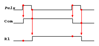

[79] Re: Studio PLC
Messaggioda Foto Utenteg.schgor » 19 mar 2020, 9:58
xXMarcoXx ha scritto:non ho capito la logica di funzionamento.
In effetti non è facile. Rivediamo il grafico nel tempo:
Si distinguono 4 fasi:
1) primo click: Puls=1 con R1=0---> si attiva Com
2) fine primo click: Puls=0 con Com=1---> si attiva R1
3) secondo click: Puls=1 con R1=1---> si diaattiva Com
4) fine secondo click: Puls=0 con Com=0---> si disattiva R1
Consiglio di seguire ogni fase col simulatore per individuare i percorsi
che attivano o disattivano Com ed R1.
Foto Utenteg.schgor
57,8k 9 12 13
Messaggi: 16971
Località: MILANO
[80] Re: Studio PLC
Messaggioda Foto UtentexXMarcoXx » 23 mar 2020, 20:33
Allora non mi è ancora chiaro come funziona nel simulatore il Relè.
1)Primo click: Puls=1 con R1=0 -----> si attiva Com OK
2)Fine primo click: Puls=0 con Com=1 -----> Com risulterà essere attiva perché dal momento che si chiude il contatto di Puls trova continuità su R1 che è NC. La mia domanda è, perché R1 cambia di stato e risulta essere attivo senza aver cliccato effettivamente sul contatto R1? Come funziona?
