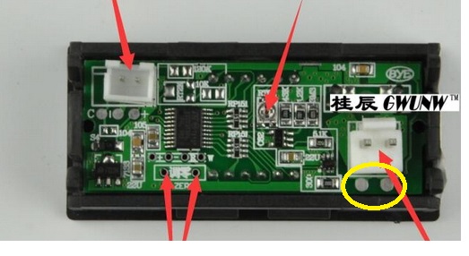

[38] Re: Alimentatore da banco, di base
Messaggioda Foto Utenteedgar » 18 mar 2020, 16:50
Qui le cose sono un po' più complicate. Fermo restando che va alimentato anche lui singolarmente, se lo metti nel loop di regolazione della corrente peggiori il funzionamento dell'alimentatore. Ho guardato la gamma degli strumenti del produttore e ho il sentore che lo strumento arrivi a fondo scala quando viene usato uno shunt che produca 75 mV di caduta. Visto che hai un tester abbastanza preciso, collega magari un paio di lampadine da 50 W degli abbaglianti in parallelo e fai erogare che so 5A all'alimentatore e verifica che lo strumento misuri correttamente.
A questo punto col tester misura la tensione sulle due piazzole evidenziate in giallo che CREDO facciano capo allo shunt interno oppure misura direttamente sui due cavi di misura dell'amperometro.
Vedi anche se riesci a fare una foto dettagliata della zona nei dintorni del cerchio giallo.
Poi vediamo cosa fare
Foto Utenteedgar
10,0k 4 5 8
Messaggi: 5229

Messaggioda Foto UtenteFabiano71 » 19 mar 2020, 0:33
Questo è ciò che ho ottenuto facendo le prove (per inciso se lasciavo collegato ai connettori anche il voltmetro digitale non c’era erogazione di tensione anche se il valore della corrente saliva, anche a 5 o 6 A, scollegato tutto funzionava)
Immagine
Dopo aver fatto questa prova ho misurato con il multimetro la tensione sulle due piazzole che hai cerchiato in giallo ed ho ottenuto 0,027V. Non so se questo può esserci utile

[40] Re: Alimentatore da banco, di base
Messaggioda Foto UtenteFabiano71 » 19 mar 2020, 0:53
E questo è il dettaglio dello strumento, non sono riuscito a fare una foto migliore di questa
