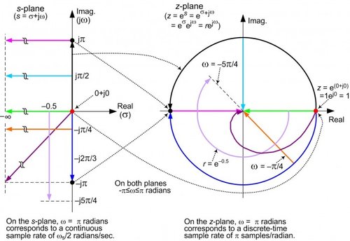

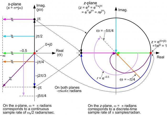

salve a tutti, sto vedendo il mapping tra piano S e piano z.
Ho trovato questa foto in rete
Ho iniziato a mappare i punti ma mi sono bloccato:
Per tutti i punti che si trovano sulla fascia primaria, mi trovo con il disegno .
Ho visto invece i punti che prevedono sul piano s una \omega costante.
In particolar modo il punto in s che è contrassegnato con -j\pi/4. (colore arancione) come mai è posto sul piano z con una \omega di -\pi/4?
Ho provato a fare i calcoli e mi trovo -\pi/2, con modulo che tende a 0
Dove sbaglio?

Foto Utentejayeffe, la mappa s->z prevede una trasformazione del tipo :
z=e^{s}
dove:
s=\sigma+i\omega
Sostituendo si ha :
z=e^{\sigma+i\omega} = e^{\sigma}e^{+i\omega}
Quindi se fissiamo la frequenza normalizzata \omega = -\frac{\pi}{4} si ottiene :
z = e^{\sigma}e^{-i\frac{\pi}{4}}
Questo è un vettore che ha come modulo |z| = e^{\sigma} e fase fissa pari a -\frac{\pi}{4}
Siccome \sigma parte da 0 e tende a -\infty si ha che:
Per \sigma= 0 il modulo |z| = 1 per cui sei sul cerchio unitario
Per \sigma  \rightarrow -\infty il modulo |z| \rightarrow 0 per cui sei nell'origine.
Parti dal cerchio ed arrivi nell'origine ma sempre con un angolo di -\frac{\pi}{4} per cui vedi un vettore di quel tipo.
Spero sia chiaro.

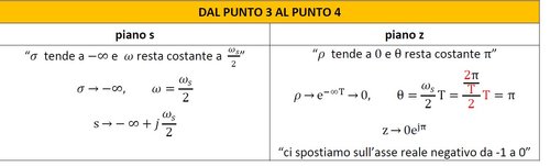

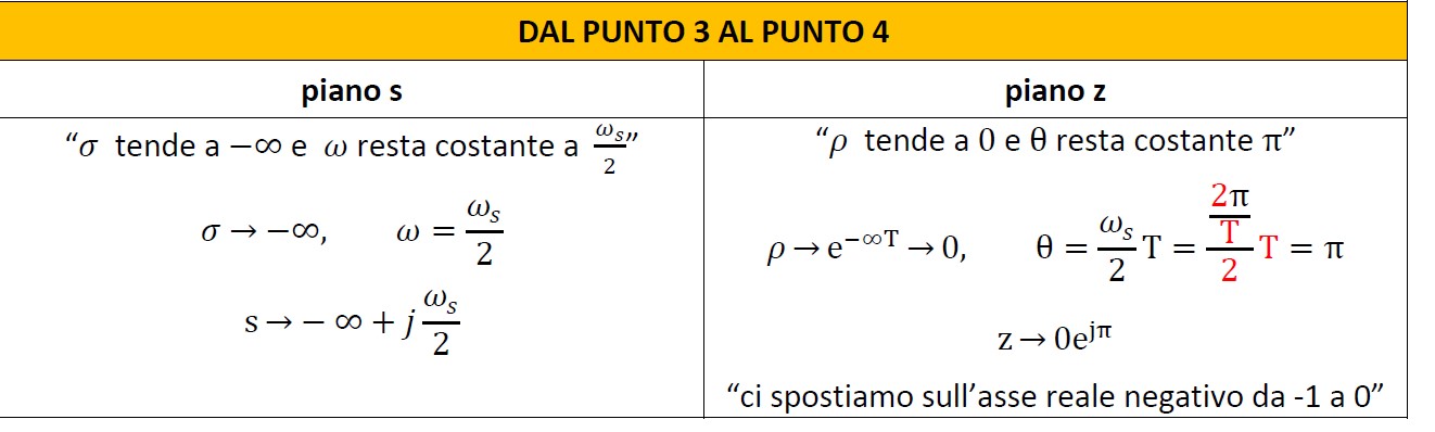

ciao. Allora ho capito finalmente dove mi sbaglio. Il mio libro divide il piano S in fascie, considerando ad esempio la fascia primaria compresa tra [- \frac{\omega_s}{2}; \frac{\omega_s}{2};] e multipli di essa.
Quindi nel mapping che ho studiato io, viene utilizzata \omega_s
Ho inviato un allegato come esempio.
Nella foto che ho postato io sotto è scritto che chiaramente a \pi corrisponde il punto della fascia primaria di \omega_s/2
in proporzione mi trovo che
\pi:\frac{\omega_s}{2}=x:\frac{\pi}{4}
