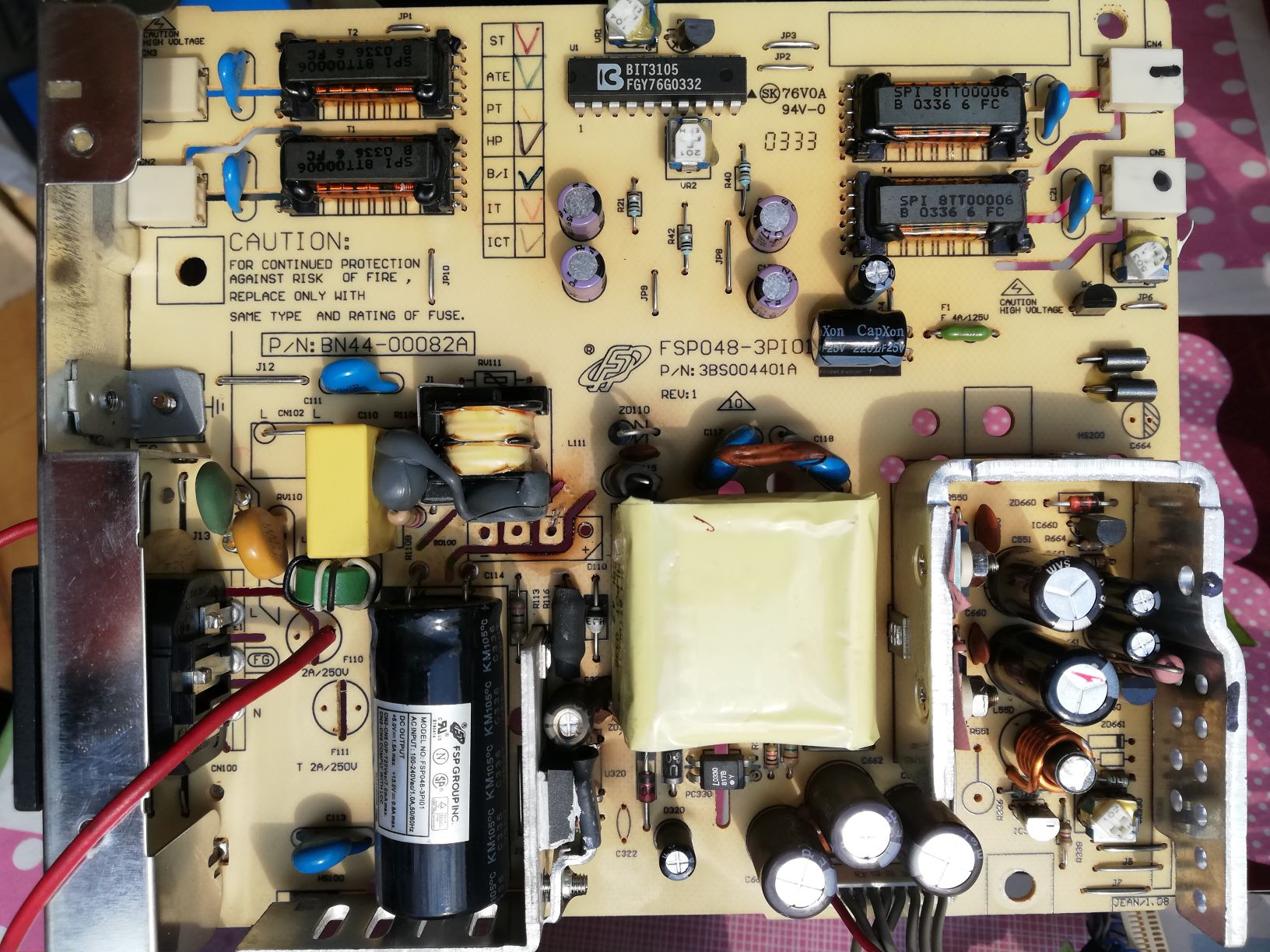

ciao a tutti..
cercando di tenermi impegnato in questi Giorni...
ho messo mani ad un monitor LCD IBM ibm 6734-hbo Think Vision,
che ad un tratto non si è più acceso.
Ho tirato fuori la scheda di alimentazione e un primo riscontro:
- 2 fusibili da 2amp su F e N aperti
- 2 condensatori gonfi
ho provveduto a sostituirli, verificato il ponte raddrizzatore che era ok,
per comodità ho installato un portafusibile da esterno con fusibile da 1amp (x fare prove senza carico).
Con scheda completamente isolata dal resto, ho alimentato e il fusibile è intervenuto all'istante!
Nella foto che allego, non c'è il ponte raddriz perché lo stavo verificando, si noterà del nero dove era saldato che è dovuto alla dissaldatura, a vista non ci sono componenti scoppiati,anneriti e/o sospetti!
Quello che chiedo sono degli spunti su come procedere per il ritrovamento del guasto e magari una descrizione del tipo di alimentatore che abbiao davanti!!
Ok..spero di ricevere una collaborazione e così magari ammazziamo il tempo!! :)
grazie.

Io verificherei U320, che parrebbe il finale primario dello switching, se e' BJT tra C ed E che spesso vanno in corto secco, se hai dubbi dissaldalo. Vicino a lui penio di colla c'e' anche un condensatore sospetto.
Poi certamente cambierei tutti gli elettrolitici. Rispetta i 105* eh

[3] Re: Riparazione alimentatore Monitor LCD
Messaggioda Foto Utentetoreg00 » 23 mar 2020, 21:07
ciao Heisenbug.. intanto grazie..
ok smonto il dissipatore così riesco a vedere la sigla e trovo il data sheet!
Il condensatore, dici quello piccolino che quasi si tocca con il finale? perché sospetto?
Quella colla marroncina dici che è uscita dal condensatore? perché la vedo anche su C118 e C117 a formare un arco di sostegno(vicino al "trasformatore" rivestito di giallo) !
ok..comunque proseguo alla verifica!

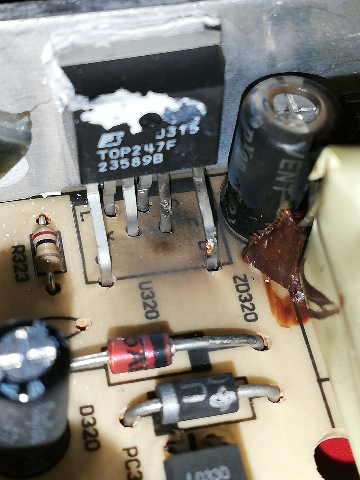

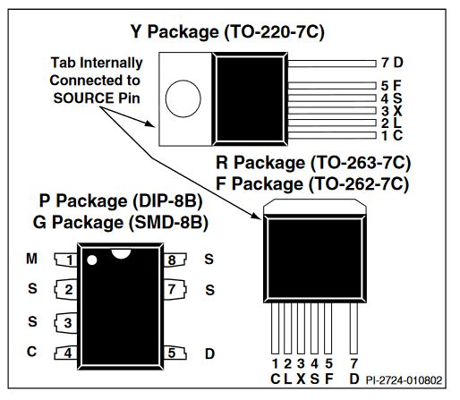

Messaggioda Foto Utentetoreg00 » 23 mar 2020, 21:26
Forse hai fatto centro!!
Il finale è un TOP247F e ho i piedini 1e5 saldati insieme e in corto con il 4, quindi C S F in corto.
Può essere lui?
Tra l'altro sul piedino 7 (D) sembra che sia scoccata una scintilla, proprio dove il piedino è piegato vedo il rame vivo!

[6] Re: Riparazione alimentatore Monitor LCD
Messaggioda Foto Utentehyroio » 23 mar 2020, 21:32
Uh, che bestia, mai avuto il piacere.
E' probabile.
Il problema e' che quello non e' un transistor ma un integrato con un FET e alcune cosette in piu'.
Probabilmente e' andato, prova per curiosita' anche tra D ed S. Credo unica cosa sia sostituirlo. Vediamo se migliori maestri intervengono.

[8] Re: Riparazione alimentatore Monitor LCD
Messaggioda Foto Utentetoreg00 » 23 mar 2020, 21:42
heisenbug ha scritto:Uh, che bestia, mai avuto il piacere.
E' probabile.
Allora su D e F ho 25ohm, letture fatte con componente ancora su piastra.
Ti allego foto dove è visibile la erosione procurata dell'arco fotonico!
Domani spero di recuperarlo sulle centinaia di piastre che ho recuperato e provo a sostituirlo, lo stesso per i condensatori!!

[9] Re: Riparazione alimentatore Monitor LCD
Messaggioda Foto Utentehyroio » 23 mar 2020, 22:15
tra drain e source 25ohm mi suonano male, almeno guardando lo schema interno dal datasheet.
Se ne trovi altri, fai uan rapida misura di confronto con l'ohmmetro tra uno dissaldato e quello tuo molto probaiblmete andato.
