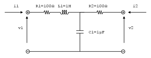

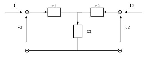

Buongiorno, vorrei chiedere quale sia la strada migliore per risolvere l'esercizio.
Calcolare la matrice delle ammettenze Y:
\omega=1000 \, \text{rad/s}
z_1 = 100 + j1000
z_2 = 100
z_3 = -j1000
Per risolvere l'esercizio ho pensato di calcolare la matrice Z che è immediata e in seguito calcolare l'inversa della matrice con il metodo Gauss-Jordan ma il metodo è abbastanza laborioso oppure di trasformare il circuito Y --> \Delta e in seguito scrivere la matrice Y.
Suggerimenti per risolvere l'esercizio con il minor numero di calcoli?

Messaggioda Foto UtenteRenzoDF » 24 mar 2020, 12:10
Non ci sono metodi più veloci dei due che hai indicato, sostanzialmente equivalenti come complessità di calcolo.

Messaggioda Foto UtenteDavide9792 » 24 mar 2020, 18:42
La matrice Z=\begin{bmatrix}
100 & -j1000 \\
-j1000 & 100 - j1000  \\
\end{bmatrix}
La matrice calcolata col metodo Gauss-Jordan Y= \begin{bmatrix}
\frac{201-1000i}{1030100} & \frac{-10+101i}{103010} \\
\frac{-10+101i}{103010} & \frac{101+10i}{1030100}  \\
\end{bmatrix}

Messaggioda Foto Utenteg.schgor » 24 mar 2020, 21:05
:ok:
