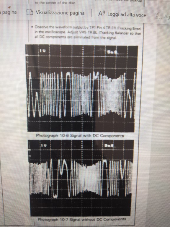

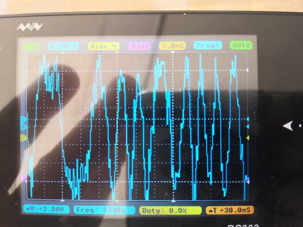

Cercando d'effettuare la lettura e taratura del Tracking come esposto nel manuale
Io leggo sul mio fantastico oscilloscopio questo ?% (ho fatto una foto per far prima!)
Secondo il manuale dovrei leggere ed eliminare la componente DC per pulire l'onda ma agendo sul trimmer io vedo solo questa pasticciata onda... Ora, io non ci capisco molto nell'uso dell'oscilloscopio (lo sto studiando ora) e vi chiedo un aiuto per un settaggio ad hoc dello strumento e consigli su come procedere... E' inoltre probabile che vi sia anche un disallineamento meccanico ma sempre tramite oscilloscopio si può trovare la giusta angolazione.

Allora, sto cercando di tarare il Focus cercando di leggere la benedetta onda sul mio splendido oscilloscopio... Il problema grande è la risoluzione: schermo piccolo, led e con risoluzione bassa mi fa vedere tanti "spigoli".
In un oscilloscopio vero come dovrei fare a freezzare l'onda in un determinato momento così da poterla manipolare e vederne la variazione al variare del trimmer?

Messaggioda Foto UtenteLuridbeatle » 26 mar 2020, 11:48
Non riesco a venirne a capo, lo strumento che ho non mi aiuta...
Ne ho comprato un altro, sempre digitale ma con display più grande, appena arriva torno a farmi a sentire...

Messaggioda Foto UtenteLuridbeatle » 26 mar 2020, 14:44
ciao, si. Ho realizzato il filtro passa basso e collegata la sonda come da schema... il problema è il dato che ne ricavo, illeggibile; io imputo il problema alla scarsità del piccolo oscilloscopio ma ammetto una grande ignoranza nell'utilizzo dello strumento (ma mi sto documentando), hai da darmi consigli anche sul settaggio? Io mi sono limitato a V/div e t/div...
