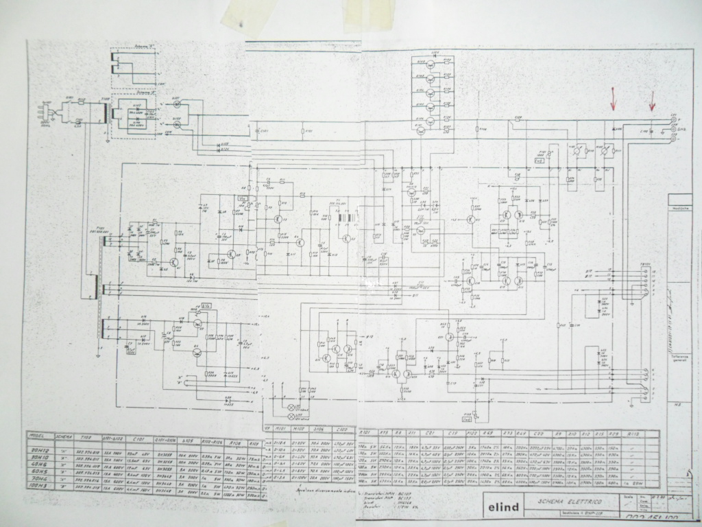

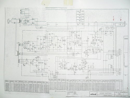

Buongiorno,
anch'io sono speranzoso su D106 Foto Utenteedgar.
Controllerei anche C102 che è in parallelo alla uscita positiva e quella negativa.
metto una foto dell'alimentatore, foto composta dal trittico e le congiunzioni non sono perfette per colpa delle stampe che non sono identiche in scala.
Foto UtenteFabiano71, non scoraggiarti, sono convinto che è rimediabile!
Alex

Ho fatto le verifiche.
Il diodo (sigla RU 409 M) misura da 10,20 a 10,40 M ohm con positivo sul catodo (la lettura non sono riuscito a stabilizzarla), mentre misura 4,7 M ohm invertendo la polarità. Mi sembra di capire che questo non va bene. Aspetto le vostre considerazioni.
E 109 non scarica a massa, sicuramente.
Il condensatore di cui mi parlate non so se riesco ad individuarlo. In “zona” finali c’è ne sono due enormi in parallelo da 6000 uF 75V, dei quali un polo è collegato direttamente ad una uscita del trafo, e l’altro arriva direttamente dal ponte raddrizzatore (due BTY87 500R) e va a finire sulla massa dei sei 2N 3055 collegati al dissipatore.
Ecco le foto:
Immagine Immagine
