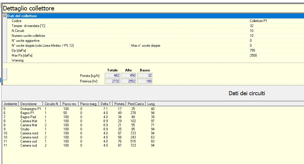

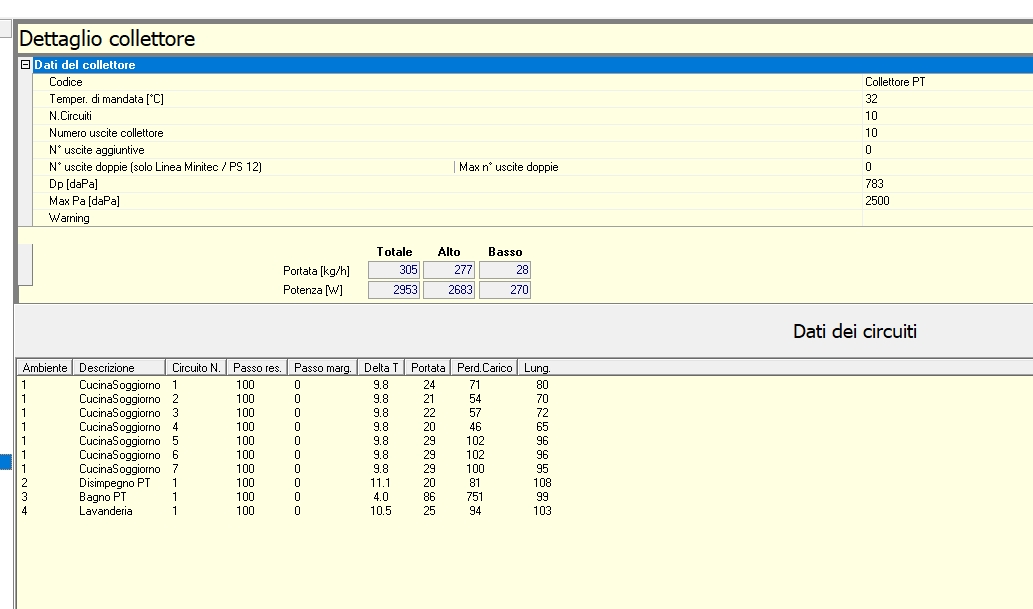

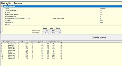

tramite il software fornito dal produttore dei pannelli radianti ed inserendo tutti i dati richiesti, ovvero dispersioni per ogni stanza, metri di tubo posato, passo, resistenze del pavimento ecc ho ricavato tutte le portate e tutte le perdite di carico. fissato un valore di mandata a 32gradi, in automatico il software ha calcolato i deltaT che potete vedere.
fissando il valore di temperatura desiderato su ogni stanza ho anche il totale di Watt in eccesso o in mancanza.
Per esempio sulla camera a nord secondo il programma non riesco a mantenere la temperatura di 18gradi, l'unica soluzione è diminuire il minimo deltaT attualmente impostato a 4gradi, dovrei portarlo a 2 come minimo ma a me sembra strano, se lo porto così basso la portata sale troppo.
MikX ha scritto:Per esempio sulla camera a nord secondo il programma non riesco a mantenere la temperatura di 18gradi, l'unica soluzione è diminuire il minimo deltaT attualmente impostato a 4gradi, dovrei portarlo a 2 come minimo ma a me sembra strano, se lo porto così basso la portata sale troppo.
Questo è il motivo per cui il progetto si fa prima di fare i lavori, in modo da introdurre gli opportuni correttivi.
Ora puoi solo provare ad ipotizzare di aumentare la temperatura di mandata, andare a ridurre la portata nei circuiti più favoriti in modo da contenere le perdite di carico, a vantaggio dei circuiti più sfavoriti.
