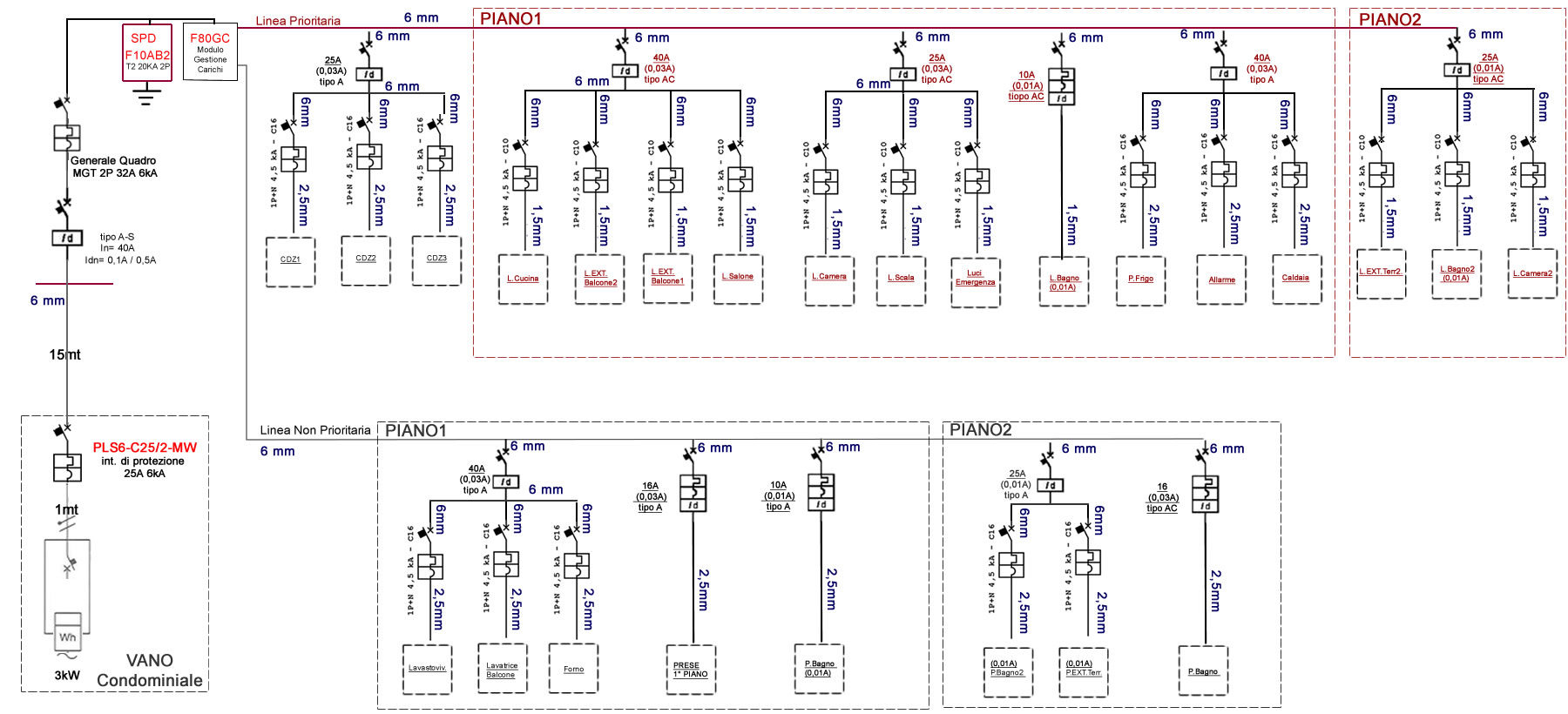

non è questione di timbro,ma anche di conoscenza..se vuole affidarsi ad un progettista che ben venga..qui il discorso è che ha chiesto delle informazioni e in questo forum ci sono persone in grado di rispondere a queste...
Giovanni123 ha scritto:Liano ha scritto:Suggeriresti di modificare i differenziali da 25A con differenziali da 40a dove la somma dei MGN è superiore a 25 ?
Io ti suggerirei di si. E' vero che la fornitura è da 3 kW e a 25A continui non ci arriverai mai, ma bisogna fare alcune considerazioni: come dicevano altri utenti, la CEI64-8 dice di dimensionare gli impianti per almeno 6 kW, quindi a monte metteresti un MT da 32A e non saresti coordinato con i differenziali puri da 25A.
In alternativa potresti sostituirli con dei MTD da 25A - 30mA, che forse costano quanto un differenziale puro da 40A.
Per quello a monte lascialo pure da 300mA. Non mi sembra giustificato l'utilizzo di un 100mA, visto che comunque hai fatto largo uso di differenziali da 30mA![]()
Altre 3 cose:
- linea frigo MT 16A e linea da 1,5mm².... cambiala e metti 2,5mm², oppure un MT da 10A che tanto ti basterà.
- Non vedo forno e piani cottura, è tutto a gas?
- Sulla linea SPD metti un portafusibili, ti permetterà di garantire la continuità di servizio in caso di usura, oltre a prevenire il danneggiamento in caso ci sia troppa I²t durante la scarica (l'ho detto in parole molto povere, non sono un bravo insegnante).
Grazie per i consigli Giovanni, nello scarabocchio "di schema" ho dimenticato di mettere il forno (al posto delle luci di emergenza) e il cavo da 2,5mm per il frigo (che in realtà già c'è).
Danielino ha scritto:Se posso permettermi: fai verificare il tutto ad un progettista, che possa metterti un bel timbro. E poi, fai fare il lavoro a chi potrà poi prendersi la risponsabilità.
Lungi da me il giudicare le competenze ma si sta tuttavia parlando di un intero impianto rifatto da zero, con variabili e dettagli da rispettare.
Ti capisco eh .. siamo del mestiere e tante cose preferiamo farcele "da noi"; ritengo però che ci siano dei limiti, specialmente a livello di sicurezza, che è opportuno non oltrepassare.

Gente, giusto per dare la mia modesta opinione in quanto ex progettista, con un piccolo bagaglio di esperienza:
1) Qui nel forum ci si può limitare a dare dei consigli. Chi chiede aiuto deve essere consapevole del fatto che ci si deve affidare a professionisti e artigiani prima di fare i lavori. Solo loro possono assumersi la responsabilità delle opere e rilasciarti la conformità. Io stesso sarei in grado di farmi da cima a fondo un impianto elettrico per casa mia, ma sarei consapevole che non sarebbe comunque a norma perché non posso dichiararne la conformità, in quanto IO non sono autorizzato. Dovrò comunque affidarmi a un esecutore, ma avendo le dovute conoscenze di impiantistica e normativa (imparate a scuola, sul campo o sul forum stesso) posso controbattere se l'elettricista o il progettista di turno mi spara boiate.
2) Riguardo ai differenziali, c'è la buona regola di dimensionarli con un coefficiente di 3. Il che significa che il differenziale a monte deve avere corrente Idn almeno 3 volte superiore di quello a valle. Altrimenti si rischia che intervengano in contemporanea.
Il fatto di sconsigliare un differenziale da 100mA come generale dopo il contatore, deriva dal fatto che ne ho visti di impianti dove "la signora Maria" si lamentasse di dover andare a tirare su l'interruttore al vano contatori sulla strada, di sera, in inverno, magari sotto la pioggia e in pigiama. Se i circuiti finali di ogni utenza sono protetti da differenziali da 30mA, puoi benissimo metterne uno molto meno sensibile (anche 500mA) a monte, perché non ci sarà da garantire la protezione dei contatti indiretti nell'abitazione tramite quell'interruttore
Cosa diversa negli impianti industriali, dove si hanno più quadri in cascata, che richiedono una certa selettività di protezioni.
.Cosa diversa negli impianti industriali, dove si hanno più quadri in cascata, che richiedono una certa selettività di protezioni.

Liano ha scritto:Buonasera a tutti...
buongiorno a te!
la mia prima considerazione è che.... hai soldi da spendere
la mia seconda considerazione è che.... li stai spendendo male
con spendendo male non voglio dire che stai sbagliando o infrangendo la regola dell'arte, ma solo che li avrei spesi diversamente.
innanzitutto eliminerei quei differenziali puri, i quali per essere protetti da un seppur remoto sovraccarico dovrebbero essere da 40 A (so che hai solo 3 kW, ma io ragiono in maniera assoluta);
vedo una quantità enorme di circuiti luce, addirittura uno per stanza...degustibus;
non capisco l'emergenza sotto lo stesso differenziale del frigo...ma anche qui degustibus;
il carico elettrico della caldaia non dovrebbe essere tale da richiedere un 16 A e la conseguente linea da 2,5 mm²; poi però porti un 1,5 mm² al frigo...
sento parlare del differenziale al sottocontatore, ma sono sicuro al 98,4 % che non ha masse fino al quadro generale.
vedo due magnetotermici in cascata tra contatore e quadro generale: potresti usare un sezionatore come generale nel quadro di appartamento;
sicuro che con quei 3 condizionatori, forno, frigo e compagnia bella quei 3 kW siano sufficienti?

Allego un nuovo schema
...il motivo per cui ho esasperato lo schema all'eccesso è proprio per capire se questo tipo di schema può andare bene ed anche per capire se i vari preventivi che ho ricevuto corrispondo al vero
L'impianto è punto - punto, non ci sono scatole di derivazione ma tutto partirà dal quadro generale con "morsettiere" .
lillo ha scritto:Liano ha scritto:Buonasera a tutti...
buongiorno a te!
la mia seconda considerazione è che.... li stai spendendo male![]()
Come gestisci le prese di servizio? Insomma, per attaccare l'aspirapolvere o il ferro da stiro .. Vedo un solo interruttore "Prese 1°piano". E al 2°?
