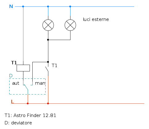

Un deviatore: lampada (carico) collegata sul centrale, fase permanente sul contatto inferiore e fase interrotta proveniente dal timer sul superiore. In questo modo hai "alto per spento" (rende facile capire quando il programmatore accende se quando il programmatore aprirà la luce resterà accesa)
In questo caso se il programmatore è "acceso" le luci sono tutte accese, se il programmatore è spento ogni luce è comandabile dal suo interruttore e questo senza mettere in parallelo tutte le luci esterne.

Grazie a entrambi per il supporto. Lo schema di sicuro è d'aiuto.

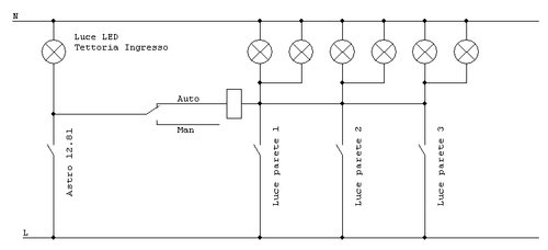

Ho realizzato lo schema di quanto vorrei realizzare, grazie anche al prezioso aiuto delle risposte precedenti.
Come dicevo attualmente il led del tettino ingresso è gestito direttamente da un astro finder 12.81 (no tasto). Le luci delle pareti esterne sono manuali.
Vorrei automatizzare l'accesione delle luci esterne sulle pareti della mia abitazione sfuttando lo stesso astro.
Quindi in poche parole quando astro da abilitazione all'accensione led tettino, dovebbe fare accendere anche le luci esterne pareti casa. L'aggiunta di un deviatore permette di disattivare l'accensione automatica e passare in automatico.
Per far si che l'accensione manuale delle luci non accenda anche il led tettino d'ingresso (che è comandato solo dall'astro) pernsavo di "slegare" il circuito usando un relè, magari un rele attivato dalla presenza di tensione da parte dell'astro?

mserioli, quello schema non va bene.
Piuttosto dovresti far realizzare qualcosa del genere:
Non credo tu abbia molta dimestichezza quindi ti suggerirei di affidarti ad un elettricista o, al limite, di farti aiutare da qualcuno competente.

questo presupposto che le "luci led del tettino ingresso" siano alimentate a 230 Vac

Ciao grazie per la risposta.
Il led ha un trasformatore alimentato a 220.
Hai ragione non sono competente in materia ma ero interessato a capire come la cosa potesse essere fatta.
In questo caso K di che modello dovrebbe essere?

Prego @mserioli.
Per rimanere in ambiente Finder guarda questo pdf: a pag.3 il relé 55.33, a pag.10 lo zoccolo 94.P3 da abbinare.
Altrimenti puoi scegliere altro prodotto equivalente o simile.
