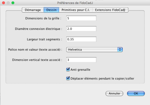

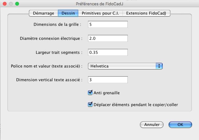

Foto UtenteMax2433BO, anche a me vengono i simboli disallineati usando la tua libreria.
Come hai impostato la griglia? Puoi mettere uno screenshot del tab "Disegno" della configurazione del programma?
La configurazione normale di FidoCadJ prevede una griglia di 5 unità, tutte le coordinate sono di solito allineate ad essa, se prendi il tuo disegno di [573] vedrai che questo non accade.

Messaggioda Foto UtenteMax2433BO » 8 gen 2020, 16:10
Bingo!!!
Hai ragione Foto UtenteDarwinNE, il passo della griglia è impostato a 2 da quando avevo disegnato la figura del post [41] qui, e da allora me ne sono dimenticato e l'ho sempre usato così... :mrgreen:
