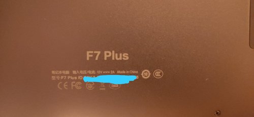

Buona sera,
ho notato che sul vano della batteria del mio notebook viene ripotato il valore di 12V 2 A, difatti sul caricabatterie ho come "output" proprio una tensione di 12V. La mia domanda era: posso sfruttare a mio vantaggio, questo valore per sfruttare il mio regolatore di carica di 12V per caricare il notebook? Ovviamente dovrei creare un cavo ad hoc con lo spinotto da inserire nel notebook.

[15] Re: Schema elettrico UPS "Kraun"
Messaggioda Foto Utentepgiagno » 11 apr 2020, 23:22
sephirot91 ha scritto:...ho notato che sul vano della batteria del mio notebook viene ripotato il valore di 12V 2 A, difatti sul caricabatterie ho come "output" proprio una tensione di 12V. La mia domanda era: posso sfruttare a mio vantaggio, questo valore per sfruttare il mio regolatore di carica di 12V per caricare il notebook? Ovviamente dovrei creare un cavo ad hoc con lo spinotto da inserire nel notebook.
12V sono un valore strano per un notebook. In genere vengono alimentati da alimentatori switching da 19V. Puoi postare il modello di notebook? Ma il valore è riportato esattamente dove? Perché una batteria da 12V NON la ricarichi con un ALIMENTATORE da 12V. Ci vuole un CARICABATTERIA che eroga una tensione maggiore di 12V.

[16] Re: Schema elettrico UPS "Kraun"
Messaggioda Foto Utentesephirot91 » 12 apr 2020, 0:19
Ciao,
P.
Le allego la foto.. gli stessi valori sono riportati sul caricabatteria

[17] Re: Schema elettrico UPS "Kraun"
Messaggioda Foto Utentepgiagno » 12 apr 2020, 9:31
Sulle caratteristiche tecniche del tuo PC (probabilmente un Teclast, ma che fatica a cavarvele fuori!) c'è scritto: "Adattatore CA: 100-240V 12V 2A Tipo di batteria: 5000 mAh / 7,6 V, batteria ai polimeri di litio". Come vedi la batteria del tuo PC è a 7,6V e quindi PUÒ essere ricaricata da un "adattatore" 100-240V 12V 2A.
Se il computer è quello puoi ricaricare la batteria del tuo PC da qualunque alimentatore a 12V in grado di fornire almeno 2A. Anche una semplice batteria al piombo da 12V.
Ciao,

[18] Re: Schema elettrico UPS "Kraun"
Messaggioda Foto Utentesephirot91 » 12 apr 2020, 11:35
pgiagno ha scritto:Sulle caratteristiche tecniche del tuo PC (probabilmente un Teclast, ma che fatica a cavarvele fuori!) c'è scritto: "Adattatore CA: 100-240V 12V 2A Tipo di batteria: 5000 mAh / 7,6 V, batteria ai polimeri di litio". Come vedi la batteria del tuo PC è a 7,6V e quindi PUÒ essere ricaricata da un "adattatore" 100-240V 12V 2A.
Ciao,
P.
Mi scusi per non aver fornito tutte le informazioni in anticipo :oops: Quindi il mio ragionamento era giusto, posso utilizzare la mia batteria al piombo da 12 V per ricaricarlo ( collegato ad un regolatore di carica PWM).

[19] Re: Schema elettrico UPS "Kraun"
Messaggioda Foto Utentepgiagno » 12 apr 2020, 14:43
Sulla presa di carica del PC puoi collegare direttamente la batteria a 12V. Ci penserà la circuiteria interna a limitare la corrente di carica al valore necessario in base al livello di carica delle batterie del PC.
