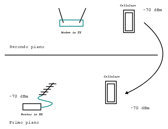

Buona sera a tutti ho una domanda da farvi ho un router tenda adsl router d301 vorrei usarlo come bridge per agganciarmi al mio router che ho praticamente al secondo piano perche al primo piano il segnale e' deboluccio , l ho configurato correttamenta ma visto che anche il futuro bridge chiappa poco il segnale con le sue antenne di default ho comprato una yagi su ebay , per intenderci come questa https://www.ebay.it/itm/RP-SMA-2-4GHz-2 ... Sw1dxc7jlp
ma vedo quando faccio la ricerca delle reti vedo che il mio router a cui dovrei agganciarmi mi da sempre segnale -70db sia che usi la yagi sul bridge sia che usi l antenna normale sul bridge
cosa non va secondo voi ?? grazie a tutti

Per quanto riguarda il tuo problema, una domanda: il tuo modem aveva due antenne, tu ne hai sostituita solo una o entrambe?
In pratica sei in questa situazione?
E se provi a mettere in TX il router con la Yagi, che livello di segnale ricevi sul modem al secondo piano e sul cellulare?
Verrebbe da pensare che il problema risieda nel modem collegato ad internet al secodno piano...

allora grazie per la risposta , il mio scenario e' quello primo piano , al secondo piano , non ci sono ancora andato a fare il test per vedere quanti db ho anche perche ne avro pochi , nel senso che avro pieno segnale essendo vicino al router
, il router a cui ho sotituito l antenna si ne aveva due di antenne una l ho sotituita l altra no poi ho anche provato senza laltra no solo con yagi ma rimane sempre la stessa zuppa
cercando in casa ho trovato ubn router nuovo che non ricordavo neppure di avere uno zyxel keenetic omni 2 (con 4 antenne), montato lo zyxel testato e come al solito mi favedere una tacchetta appena, al che cosa ho fatto avendo le antenne fisse ,l ho aperto staccato il filo di una antenna e saldato su il connettore che horecuperato da un vecchio accespoint morto rimontato il tutto , collegato la yagi , e fa identico a prima come se non gli avessi messo niente o_O quindi non ci sto piu a capi nulla
