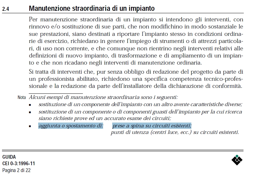

Buona sera, volevo aggiungere una presa di corrente in garage, accanto al tavolo da lavoro, cosi da evitare sempre scomode prolunghe.
Essendo un luogo di lavoro, non mi interessa l'estetica, e avevo pensato alle Ticino OVAL esterne, per non spaccare il muro.
Secondo voi si può effettuare un "ponte" partendo dalla presa gia presente (anch'essa esterna, della Gewiss quadrata tipo da officina), e con un cavo che posseggo gia da tempo portare la corrente fino al tavolo da lavoro, fissandolo al muro con tegli archetti di plastica col chiodino, e farlo entrare nella nuova presa Oval.
Non essendo un elettricista, ma un super principiante che vuole scoprire le basi, chiedo agli esperti in materia: è fattibile o rischio introiamenti ? Grazie

[3] Re: Aggiungere presa di corrente
Messaggioda Foto Utenteiosolo35 » 13 apr 2020, 6:47
L'intervento che vuoi eseguire è soggetto al D.M.37/08 in quanto non si tratta di manutenzione ordinaria.
Questo lavoro lo deve fare un installatore qualificato.
Lo so anch'io che è un lavoro banale e di semplice esecuzione ma si devono rispettare le leggi soprattutto quando si parla di sicurezza.

Messaggioda Foto Utenteiosolo35 » 13 apr 2020, 10:17
Avevamo una volta (ora abrogata), comunque la teniamo come riferimento, la guida CEI 0-3 che dettava queste regole.
