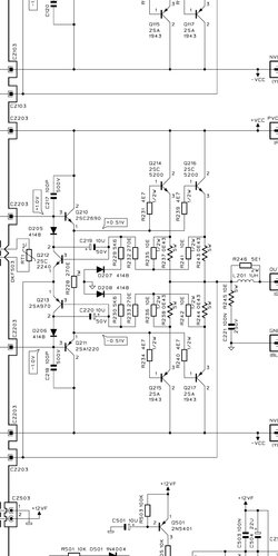

Messaggioda Foto Utenteabusivo » 13 apr 2020, 14:27
pietroruta ha scritto:...ma solo monta 3 coppie anziché 2...
Nono!
Non funziona così nel tuo caso.
Se togli una coppia di finali dallo stadio amplificatore scorrerà più corrente su quelli rimanenti mettendoli in breve tempo fuori uso.
Devo ridurre per forza la tensione di alimentazione.
pietroruta ha scritto:...poi mi invento qualcosa per limitare la potenza...
E cosa ti vuoi inventare a parte un limiter sull'ingresso?

[12] Re: Bi amp
Messaggioda Foto Utentepietroruta » 13 apr 2020, 14:48

Messaggioda Foto Utentelelerelele » 13 apr 2020, 16:09
pietroruta ha scritto:Però i transistor finali sono tutti paralleli, infatti ho visto il service manual del modello più grande è identico ma solo monta 3 coppie anziché 2..... Ecco perché, se ne lascio solo una coppia e poi mi invento qualcosa per limitare la potenza per non rompere il tweeter?????
Da quanto capisco, il tuo finale è a simmetria quasi complementare, con parallelo di uscita di NPN, dal punto di vista teorico funziona ugualmente con un parallelo a 2, ovvio che se la corrente in uscita sarà troppa questi saltano, devi valutare bene le condizioni di corrente e potenza.
Per avere meno potenza, puoi tranquillamente mettere una resistenza in serie all'uscita, questa limiterà corrente e potenza. Da parte mia è meglio mantenere bassa impedenza in uscita dei finali, (sennò tanto vale il crossover passivo), quindi è meglio non usare la resistenza in uscita, quindi si può ridurre il guadagno in modo da ottenere una ampiezza massima minore, oppure mettere un partitore in ingresso, anche se non garantiscono sicurezza contro il picco.
lascia perdere gli stabilizzatori lineari, vai troppo vicino alle tensioni massime e devi comunque ampilificarli, anche se sarebbe semplice con un inseguitore in uscita, è comunque un circuito da dimensionare bene specie in campo audio.
saluti.

[14] Re: Bi amp
Messaggioda Foto Utenteabusivo » 13 apr 2020, 16:18
lelerelele ha scritto:...puoi tranquillamente mettere una resistenza in serie all'uscita...
Ma neanche questa soluzione e perseguibile, in questo caso, per una serie di motivi.
Il trafo dedicato è l'unico modo per risolvere rapido,economico, sicuro, indolore, ...

[15] Re: Bi amp
Messaggioda Foto Utentepietroruta » 13 apr 2020, 18:09
Questo è lo stadio finale, intanto provo a ricostruirlo con una coppia di transistor. Intanto vediamo se non salta tutto, non posso aggiungere un trasfo, lo spazio è molto ristretto. Essendo poi un bi amp, potrei semplicemente inserire un trimmer in ingresso per limitare il volume di uscita

[16] Re: Bi amp
Messaggioda Foto Utenteabusivo » 13 apr 2020, 18:17
pietroruta ha scritto:...inserire un trimmer in ingresso per limitare il volume di uscita...
Ma non è così semplice ...
L'unica cosa che ti posso dire è: buon divertimento!

[18] Re: Bi amp
Messaggioda Foto UtenteSediciAmpere » 13 apr 2020, 20:13
pietroruta ha scritto:Questo è lo stadio finale
Attenzione, non ha nessuna protezione sull'uscita! ?%
pietroruta ha scritto: potrei semplicemente inserire un trimmer in ingresso per limitare il volume di uscita
Mi sembra la soluzione più semplice, attenuando l'ingresso (oppure riducendo il guadagno) in modo da allineare l'emissione del tweeter a quella dei due woofer, l'amplificatore eroghera' la giusta potenza a tweeter, pur lavorando in una condizione meno efficiente.
metti ugualmente un condensatore in serie al tweerer per proteggerlo da en eventuale tensione continua

[19] Re: Bi amp
Messaggioda Foto Utenteabusivo » 13 apr 2020, 20:23
SediciAmpere ha scritto:...l'amplificatore eroghera' la giusta potenza a tweeter, pur lavorando in una condizione meno efficiente...
Questo si traduce in un annichilimento delle frequenze alte.
La vedo diversamente, gli amplificatori delle basse e delle alte devono avere il medesimo guadagno salvo quello delle alte che si deve fermare molto prima magari con un limiter.

[20] Re: Bi amp
Messaggioda Foto Utentepietroruta » 13 apr 2020, 21:03
Lo screenshot era relativo solo allo stadio finale, quello montato sul dissipatore. C'è anche la protezione con in upc1237.
