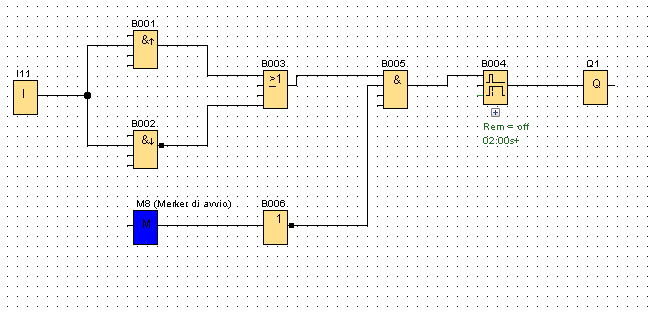

[22] Re: LOGO WEB EDITOR Merker come pulsante
Messaggioda Foto UtenteJAndrea » 14 apr 2020, 21:37
Però un web server è molto più comodo di una HMI, ci accedi potenzialmente da dove vuoi...
Qualche idea anche sul forum siemens, ma ahime anche loro ricorrono a trucchi.
Una di queste la riporto qui, con il messaggio dell'autore, perché mi sembra un po' strana.
Codice: Seleziona tutto
With a digital value, it is with the self-defined websites by using LOGO! Web Editor not possible to parameterize a pushbutton function. But you can do that by a trick in the LOGO! program.
As tag, you use one bit in the VM area, e.g. with the address 0.1 (V-byte 0, bit 1). This would be V0.1. In the LOGO! use this as a network input with the address V0.1. At the same time, you are constantly setting a network output with the same address (V0.1) to a 0-signal through a LOW block.
The whole thing works like this:
When the digital value is clicked on, the web server writes the value 1 once to the V bit. In the LOGO! this bit is queried and set e.g. an pulse relay to 1. Then write the LOGO! the value 0 in the V-bit 0.1 and thus reset the V bit.

[24] Re: LOGO WEB EDITOR Merker come pulsante
Messaggioda Foto Utentecbds » 15 apr 2020, 10:31
gianzap ha scritto:ecco qui,testato e funzionante :ok:
Ho provato e simulato. Ma con I11 a ON, se tolgo e rimetto temsione, dà comunque l'impulso...
Foto Utentecbds
25 4
Messaggi: 51
Iscritto il: 13 apr 2020, 14:31
[25] Re: LOGO WEB EDITOR Merker come pulsante
Messaggioda Foto Utentecbds » 15 apr 2020, 11:56
Ho risolto cosi. anche perché è un pochin meno complesso. Grazie a tutti. in particlare a Gianzap per l'aiuto. Si può considerare risolto.
