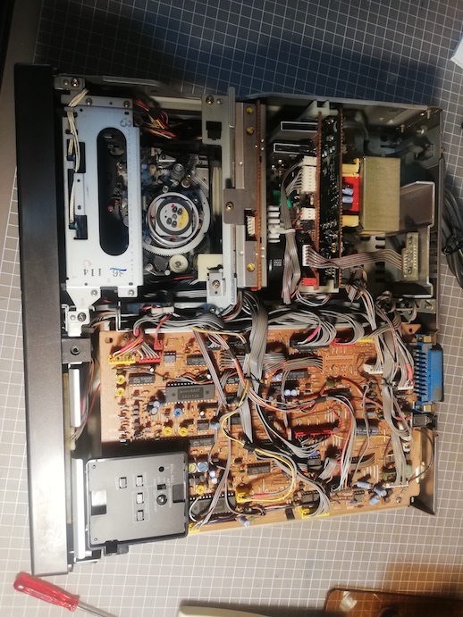

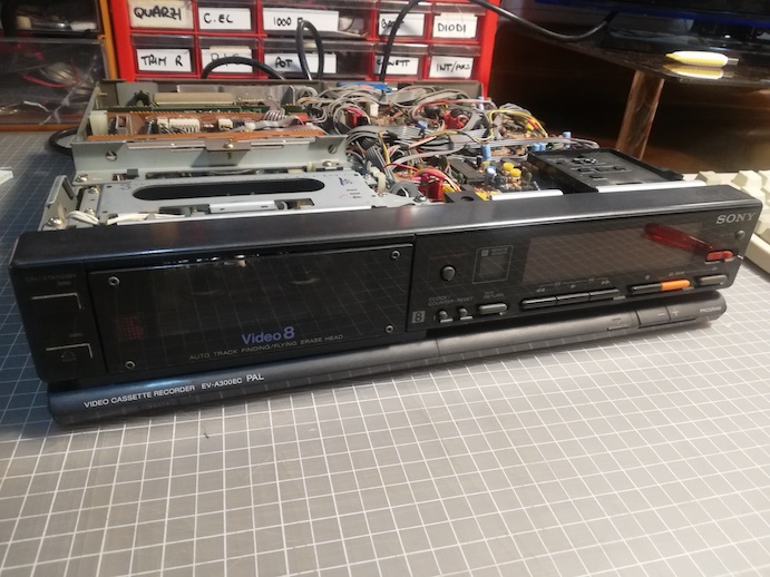

Ciao a tutti
in cantina ho recuperato un vecchio videoregistratore video8 che mi piacerebbe adoperare per travasare in digitale alcuni filmini che mio papà faceva con la videocamera, ma c'è un problema: si accende, carica la cassetta, risponde ai comandi (play, avanti veloce, riavvolgimento, ecc., inizialmente no, sembrava bloccato, ma con un po' di insistenza ha iniziato a muoversi ed ora sembra girare regolarmente) ma non dà nessun segnale in uscita, né dalla scart né dal modulatore in antenna.....
immagini eliminate
Ora, se fossimo in una situazione "normale" lo porterei direttamente in un centro assistenza ma, visto che ancora per qualche settimana siamo segregati provo a fare la domanda, anche se temo sia un po' stupida.... c'è qualche prova "semplice" che si può fare per provare ad identificare il problema?
Grazie anticipate a tutti

mi sono accorto di una cosa: se mando in play mentre la TV è su un altro ingresso passa automaticamente sull'ingresso scart!
Quindi qualcosa dalla scart passa!

Se la testina gira e il nastro , in play viene riavvolto regolarmente e se sul video vedi cambiamenti di " nebbia ",
prova a pulire il drum e le testine con un cotton-fioc ed alcol, stando attento a non spezzare le testine.
Fai questa pulizia un paio di volte e poi dopo aver fatto evaporare l'alcol ....prova!
