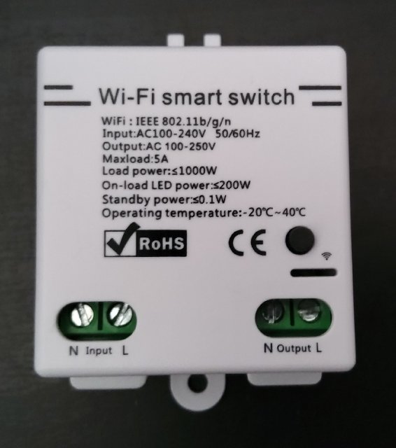

Vi scrivo perche' ho un problema per quanto riguarda le tende da sole. Mi spiego:
un anno fa ho installato i motori nelle mie vecchie tende da sole. Il motore in questione e' un Cherubini Wave Rx con radio comando. Al tempo non ho voluto implementare il comando da interruttore fisico, quindi le tende mi funzionano tramite radiocomando a 7 canali (1 per ogni tenda + 1 per tutte contemporaneamente). Il motore presenta il filo marrone,blu, giallo/verde e uno bianco. Ora volevo installare un interruttore smart switch (questo in foto) https://www.amazon.it/gp/product/B07Q2L3X5B/ref=ppx_yo_dt_b_search_asin_title?ie=UTF8&psc=1
Immagine
L'ho preso senza troppe pretese, convinto che come da istruzioni bastava collegare l'interruttore alla rete elettrica (e fino a li collegamenti e funzionamento dell' interruttore ci siamo). Il problema e' che non ho la piu' pallida idea di come collegare questo smart switch al motore.
Ok, il marrone e il blu del motore, ma il bianco (che da il comando su e giu' al motore) a cosa lo collego?
Si puo' fare un lavoro del genere con questo dispositivo o devo cambiarlo? Avevo scelto questo per la sua grandezza, perche' risulta ancora piu' piccolo dei son-off. Ho anche un dispositivo Broadlink che pero' non posso usare con le tende perche' i codici del radiocomando sono rolling code. In pratica io vorrei impostare questo piccolo interruttore wifi (come se fosse uno fisico) cosi' da pote utilizzare la tenda sia col radiocomando che con cell/alexa....si puo' fare? Chi mi aiuta passo passo con i collegamenti? sarebbe fico avere uno schema (anche fatto velocemente). Non mi interessa bloccare le tende a meta', mi andrebbe benissimo anche il solo poterle aprire e chiuderle completamente.

fai comandare dal Wi-fi un relè a tre vie .
Alex

Messaggioda Foto Utenteelektronik » 14 apr 2020, 21:02
Tieni conto che questo wifi switch non ha un contatto pulito quindi credo ma potrei anche sbagliarmi che non è adatto allo scopo.

Messaggioda Foto UtenteFedib » 14 apr 2020, 21:05
Non va bene questo dispositivo per cui ti consiglio lo Shelly 2.5

Messaggioda Foto Utentegianzap » 14 apr 2020, 21:17
il motore può essere pilotato con il cavo bianco in 3 modalità,quella di default è che ad ogni impulso sul filo bianco si ha SU-STOP-GIU-STOP,il modulo wifi comprato potrebbe essere usato a patto di comandare con esso un relè temporizzato (tipo luce scala o multifunzione)tuttavia alla mancanza di rete o altro possono crearsi situazioni strane(se la tenda ha un rilevatore di vento potrebbe anche andare bene)altrimenti e bene comprare un modulo wifi con doppio scambio libero cosi da comandare il bianco in modalità due fili e poter interbloccare elettricamente i canali(ovviamentesi deve cambiare anchè l'impostazione del motore)

Toldo ha scritto:Ad ogni modo non si può controllare con un semplice smart switch il senso di rotazione di un motore.
Serve per forza di cose un controllore dedicato a 2 vie, meglio con la rilevazione automatica di finecorsa e magari con la possibilità creare scenari, cosi da avere anche la possibilità di controllare i livelli di apertura.
Forse non hai letto lo schema,il motore si comanda tramite un contatto, riguardo finecorsa e tutto il resto ha un'elettronica interna..
