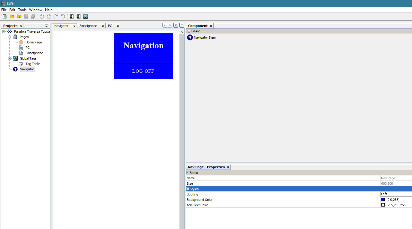

Buonasera, ho creato due pagine nel LWE versione 1.0.1 (una per browser da PC, piu grande e completa ed una per la gestione da smartphone). Mi stavo quindi accingendo a inserire un Navigator per permettere all'utente la scelta, ma non trovo le proprietà fondamentali per impostarlo, vale a dire Link e Text e cliccando sul navigatore (anche con tasto dx) non succede nulla... Cosa dimentico?
Allego screenshoot del LWE

trascina dalla finestra Basic Navigator Item sulla pagina dell'editor e si aggiungerà un altro riquadro acui assegnare una pagina...

Lo sapevo che ero "poco attento".. per non dire altro... Grazie
