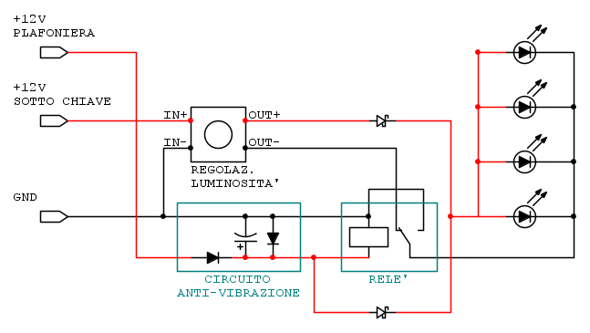

Il regolatore è questo:
https://www.amazon.it/gp/product/B075FT ... UTF8&psc=1

Neanch'io ci ho capito granché, lo descrivono come fosse un generatore di corrente per motori ma io credo generi un segnale di tensione PWM: se fosse un generatore di corrente costante analogico avrebbe bisogno di un dissipatore enorme (30A), se fosse un generatore di corrente switching si dovrebbero vedere degli induttori grossi che invece non si vedono, quindi...
Credo non sia utilizzabile come avevo proposto, cioè con l'anodo dei led collegato al positivo fisso invece che a quello di uscita dal regolatore, perché da spento, evidentemente, attraverso i led scorre una corrente che entrando nell'uscita in qualche modo lo alimenta e lo tiene acceso.

In effetti non c'è nessun riferimento su come funziona, ma da quello che dicono i vari commenti dovrebbe generare un segnale di uscita PWM.
Quindi considerando il circuito così com'è per il momento, visto che sembra funzionare tutto correttamente, c'è qualche modifica che posso apportare per non avere alcun problema? Magari usando determinati componenti o aggiungendo qualche altra "protezione"?
Vi ripropongo lo schema attuale:
Hai verificato quanto scaldano i diodi? Credo che quello in serie all'ingresso del circuito di comando del relè se non è un diodo schottky scaldi un bel po'.
Se ti andasse bene di avere il regolatore funzionante anche sotto plafoniera potresti mettere il contatto del relè sul positivo di ingresso del regolatore in modo da alimentare il regolatore da un positivo fisso quando si accende la plafoniera e dal positivo sotto chiave quando il quadro è acceso.

I diodi sono tutti degli Schottky 10SQ045 10A 45V, quindi non dovrebbero scaldare più di tanto.
Quelli che scaldavano erano l'1N4007 e L'1N4148 che avevo montato inizialmente per fare delle prove.
Il regolatore sotto plafoniera vorrei evitarlo perché in tal caso i LED sarebbero sempre regolati, quindi se a macchina accesa sono impostati al 30% anche accendendo la plafoniera rimarrebbero al 30%.
Io invece vorrei un funzionamento come quello attuale, cioè che mentre guido li tengo bassi (10-20%), quando accendo la plafoniera (per esempio per cercare qualcosa) i LED si accendano al 100% e quando poi spengo nuovamente la plafoniera tornino al valore impostato sul regolatore.
