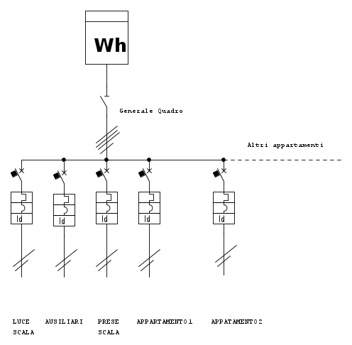

Messaggioda Foto Utenteelectromanuel » 21 apr 2020, 17:49
La domanda è se fosse possibile alimentare utenze diverse in un condominio con in partenza alimentazione trifase

[3] Re: utenze diverse da trifase
Messaggioda Foto Utenteconsole6 » 21 apr 2020, 17:59
Certamente!
Avresti una situazione del genere
ƎlectroYou e ne sai di più!

[4] Re: utenze diverse da trifase
Messaggioda Foto Utenteelectromanuel » 21 apr 2020, 18:00

[5] Re: utenze diverse da trifase
Vedo dei differenziali, ma l'impianto di terra sarebbe comunque unico?

[6] Re: utenze diverse da trifase
Messaggioda Foto Utenteconsole6 » 21 apr 2020, 18:01
Certamente! Quello condominiale :ok:

[7] Re: utenze diverse da trifase
Messaggioda Foto UtenteDanielino » 21 apr 2020, 18:04
console6 ha scritto:Certamente!
Il furfante che ti apre il generale, fa scongelare il pollo in freezer a tutto il condominio .. #-o

[8] Re: utenze diverse da trifase
Messaggioda Foto Utenteconsole6 » 21 apr 2020, 18:10
Ahahahah, questo schema serve SOLO per evidenziare la divisione delle linee.
Per l'impianto di terra invece lo puoi immaginare con il quadro condominiale, (sottochiave :lol: ) e col collettore principale, in cui convergono tutte i conduttori di protezione dei singoli appartamenti, collegato al dispersore di terra

[10] Re: utenze diverse da trifase
Messaggioda Foto Utentelillo » 21 apr 2020, 18:21
la cosa potrebbe inquadrarsi come un illecito dal punto di vista legislativo (clienti finali nascosti).
non è possibile dire altro in carenza di altre informazioni.
