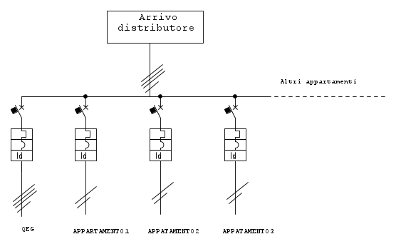

Messaggioda Foto Utenteconsole6 » 21 apr 2020, 18:35
Siete arrivati troppo presto, certo che NO!
Di seguito lo schema a blocchi di come potrebbe presentarsi la situazione con arrivo fornitura in trifase

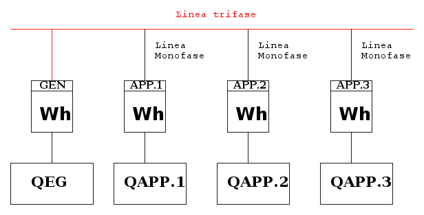

[13] Re: utenze diverse da trifase
Messaggioda Foto Utenteelectromanuel » 21 apr 2020, 18:39
grazie a tutti per le risposte. LA domanda era proprio per capire cosa succede se arriva la trifase dall'Enel e ho un ascensore trifase e gli appartamenti monofase. E poi, l'impianto di terra è unico?
Adesso so come funziona anche con gli schemi, grazie :ok:

[14] Re: utenze diverse da trifase
Messaggioda Foto Utenteivano » 21 apr 2020, 23:44
indipendentemente se ci siano o meno utenze trifasi, enel arriva sempre con linea trifase piu' neutro
e poi collega tot contatori monofasi in modo da equilibrare le fasi.
anche perche' sarebbe assurdo fare il contrario, con la quasi certezza di sovraccaricare una sola fase e il neutro del loro cavo.
ovviamente l'impianto di terra DEVE essere unico per tutto il condominio

[16] Re: utenze diverse da trifase
Messaggioda Foto Utenteconsole6 » 22 apr 2020, 13:17
Il post [3] riveduto e corretto
