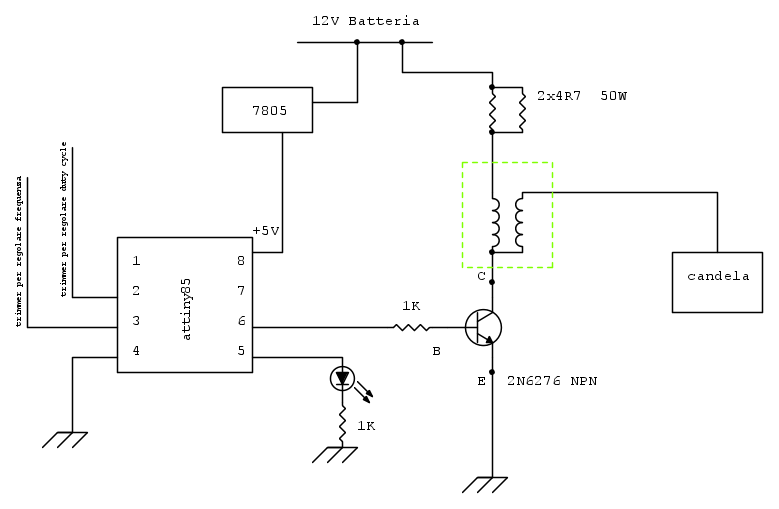

Ciao a tutti, rieccomi con un po' di novità :D
Innanzi tutto ci tengo a ringraziare tutti coloro che hanno contribuito con dritte e consigli.
Ho effettuato le modifiche sopra citate, ovvero via il mosfet e al suo posto (lo avevo a portata di mano) ho utilizzato un BJT npn 2n6276 (datasheet) e ho ridotto la resistenza prima del primario a circa 2 ohm... in tal modo mi assicuro di limitare la corrente ad un massimo di circa 6A.
Ho quindi modificato il circuito come segue:
Così facendo funziona per pochi secondi, dopo di che il micro si impalla e blocca... oppure il led va a frequenza diversa della scintilla (quando invece dovrebbero esser comandati con la medesima frequenza).

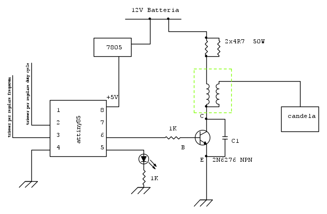

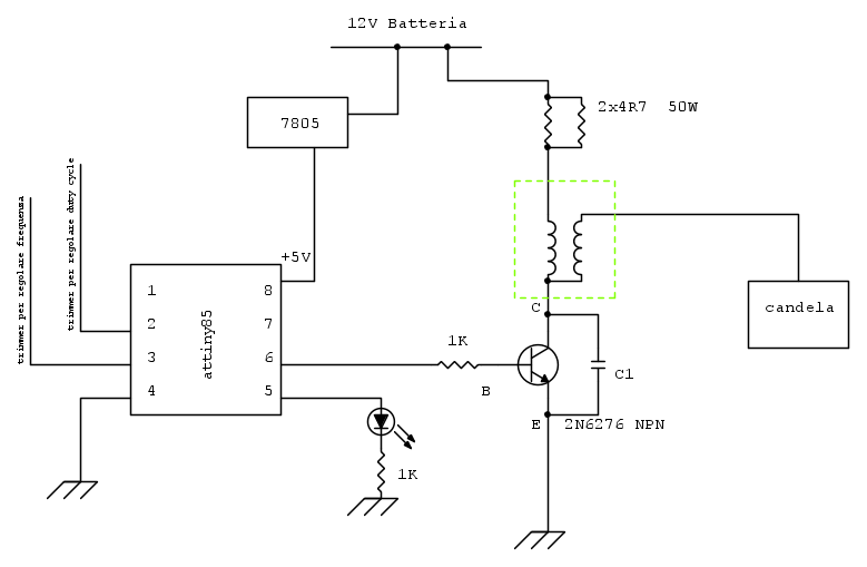

Allora ho ripensato al vostro consiglio di porre un condensatore in parallelo, e ho modificato il circuito così:
E devo dire che la situazione è peggiorata... ho provato con 56n, 680n, 4.7u ed in tutti i casi la scintilla o non avveniva, o avveniva solo una ripetizione....
so che chiedo di leggere una sfera di cristallo, ma secondo voi partendo dal primo schema come potrei evitare che il micro si impalli?

[32] Re: comando gestione scintilla bobina-candele
Messaggioda Foto UtenteTardoFreak » 20 dic 2016, 18:01
Disaccoppiandolo completamente dal circuito di potenza: alimentazione separata (se possibile), fotoaccoppiatore per il comando, masse separate.

[34] Re: comando gestione scintilla bobina-candele
Messaggioda Foto Utentexyz » 20 dic 2016, 18:29
Il 7805 ha i condensatori in ingresso e uscita come descritto nel datasheet ? Altrimenti rischia di auto oscillare e ATtiny85 può attivare il brown-out detection per evitare di eseguire codice a caso non valido.
Al transistor manca un diodo di protezione, rischia di danneggiarsi visto il carico induttivo.

[35] Re: comando gestione scintilla bobina-candele
Messaggioda Foto Utentelelerelele » 21 dic 2016, 9:53
intanto il condensatore va in parallelo alla bobina, sia perché in questo modo si trova in serie alle resistenze da 4R7 en anche in serie all'alimentazione, chissà cosa può succedere quindi a quest'ultima!, sia perché prova a pensare cosa succede quando tenti di saturare un transistor che ha in parallelo un condensatore, il quale non può essere cortocircuitato a meno di avere fortissime correnti........quanto sarà felice il transitor?
inoltre questo transistor ha un guadagno intorno ad 1A di 50, quindi con la tua rsistenza di base di 1K lo piloti con 12mA (scarsi), che moltiplicato x50 fa 600mA, e pensi che siano sufficienti per saturare il transistor con i presunti 6A?
senza considerare che lo danno con un tempo di apertura di 80uS a 20A! non credo sia esaltante!
poi questo transistor ha una VCBO<160V, per me sono troppo pochi per avere scintilla! prova a togliere il transistor e fare contatto tra le piste con qualche filo....facendolo scorrere, in modo da provocare piccoli contatti e poi dimmi se la fa la scintilla.
devi usare un mosfet, che è la via più semplice, oppure amplifica con potenza l'ingresso del transistor Sia in alto che in basso!

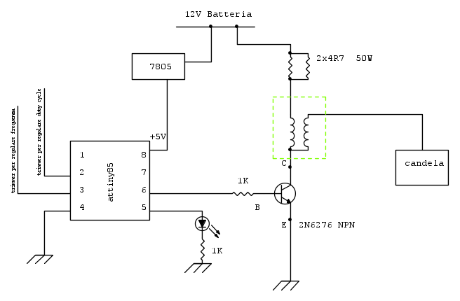

[36] Re: comando gestione scintilla bobina-candele
Messaggioda Foto Utenteira83 » 21 dic 2016, 19:14
Buonasera a tutti,
FUNZIONAAAAAA :D
Allora sono partito da questo schema
Come modifiche ho eseguito:
Diodo in serie sull'alimentazione positiva del 7805
Condensatore elettrolitico 47u in ingresso al 7805
Condensatore 56n in uscita al 7805
Da notare che:
Con diodo in antiparallelo sulla bobina la scintilla non scatta
Con condensatore in parallelo al BJT (vedi schema sopra) la scintilla non scatta
Con condensatore in parallelo al primario della bobina la scintilla non scatta
Ho messo a monte come protezione di tutto un fusibile a lama da 10A.
