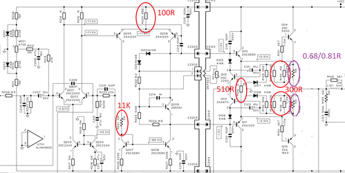

Messaggioda Foto Utentepietroruta » 21 apr 2020, 14:02
provo ad allegare un immagine, in viola una possibile ulteriore modifica, in rosso le modifiche

Messaggioda Foto Utentepietroruta » 21 apr 2020, 14:24
al momento comunque suona bene, per il momento ho inserito due fusibilini da 0.5A per ramo e inserito grezzamente una protezione per altoparlanti cinese. la preoccupazione è proteggere il tweeter in maniera sicura, la protezione originale ha un discreto circuitino con upc1237, dovrei rifarlo per inserire un relay2 vie e aggiungere qualche componente. come filtro ho realizzato un crossover a 24db preso come spunto da elliott sound progetto 09 taglio a 2600hz,

Messaggioda Foto Utentemaxmix69 » 21 apr 2020, 14:46
pietroruta ha scritto:provo ad allegare un immagine, in viola una possibile ulteriore modifica, in rosso le modifiche
Caspita, sei stato più bravo di come intendevo io! Adesso si ragiona meglio, senza dubbio.
Il tempo di studiare cosa hai fatto e ti rispondo.
Vedo che hai realizzato addirittura un circuito stampato, se è così hai tutta la mia invidia.
Riguardo la protezione suppongo che, vista la tensione di alimentazione relativamente molto alta, il tempo di intervento del relè non sia sufficiente a salvare il delicato avvolgimento del tweeter. In questi casi ci sono altri metodi, secondo me qui il più sicuro è un Crowbar con relativo fusibile. Dopo parliamo pure di questo.
ORRORE!!!!!!! MANCA LA RESISTENZA NTC PER COMPENSARE IL BIAS AL VARIARE DELLA TEMPERATURA!!! ?%

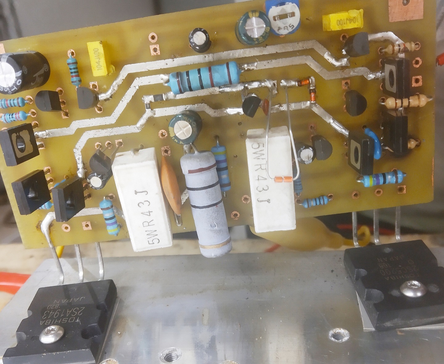

Messaggioda Foto Utentepietroruta » 21 apr 2020, 22:00
fare PCB è il mio mestiere, anche se in casa non mi vengono egregiamente, poi di questi periodi è un passatempo

Messaggioda Foto Utenteabusivo » 21 apr 2020, 22:01
pietroruta ha scritto:fare PCB è il mio mestiere...
E come fai a fare i fori metallizzati in casa?

Messaggioda Foto Utenteclaudiocedrone » 21 apr 2020, 22:14
:-) Non li fa :mrgreen: lascia una piazzola sul layer opposto in corrispondenza del foro e alla bisogna stagna il terminale da entrambi i lati... ho indovinato?

Messaggioda Foto Utentepietroruta » 22 apr 2020, 8:47
=D> =D> =D> corretto, metodo casalingo testato da decenni, serve solo fare una buona centratura. Altrimenti con pochi euro ci sono un sacco di siti che te li producono

Messaggioda Foto Utentepietroruta » 22 apr 2020, 8:55
ORRORE!!!!!!! MANCA LA RESISTENZA NTC PER COMPENSARE IL BIAS AL VARIARE DELLA TEMPERATURA!!! ?%[/quote]
È presente, ma non è sul dissipatore, la puoi notare sopra la resistenza in cemento da 0.47 sulla destra. da schema è un 50k in parallelo con una da 1k2, momentaneamente è li e comunque l'ampli non scalda per niente, ma è già pronto il PCB 1.2 con un bel po' di modifiche e c'è anche posto per la NTC sul dissipatore

Messaggioda Foto Utentemaxmix69 » 22 apr 2020, 13:06
Mi scuso per non avere avuto tempo ancora di guardare con attenzione le modifiche. Comunque per limitare la potenza a 50 Watt - 8 Ohm sono sufficienti due diodi zener da 28V 0.5W in antiserie tra di loro conessi in parallelo alla resistenza di controreazione R225. Dal momento ch nei diodi zener scorrerà una corrente debolissima la limitazione non sarà netta e comincerà abbastanza prima della tensione di zener. Da questo punto di vista si comportano meglio quelli SMD di potenza ancora più piccoli, 250mW o meno. Ovviamente puoi provare pure con tensioni leggermente maggiori. Per le altre cose ci aggiorniamo stasera.
