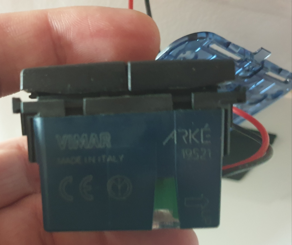

Ciao a tutti sono ERiK e da qualche tempo mi sto interessando alla domotica, specialmente quella DIY anche se neofita...
Nella mia abitazione è stato installato il sistema per la domotica Vimar Byme composto dalla centrale mod.21509, inserita nel quadro elettrico generale, tramite la quale è possibile comandare le serrande anche i riscaldamenti, ma visto il costo molto alto della componentistica Vimar che renderebbe il tutto veramente Smart e dopo aver letto vari post, guide in rete e guardato un bel po' di video su YouTube avrei deciso di installare sul mio impianto lo Shelly 2.5 dato che l'operazione non mi sembrava molto complicata. Così proprio per farmi un idea prima di acquistare lo Shally ho aperto la presa dove è installato il comando per la salita e la discesa della serranda ma non ho trovato un interruttore cablato come descritto nelle guide e nei video ma ho trovato un interruttore che presenta solo due fili "piccoli" collegati, uno rosso ed uno nero...
Qualcuno di voi magari più esperto di me che ha già affrontato la questione o addirittura un'elettricista di mesterie sa dirmi come mai i miei interruttori sono cablati tutti in questo modo ? Si puoi inserire lo stesso lo Shally mantenendo tutto il resto ??
Proverò ad allegare qualche foto dell'interruttore
ERiK

ERiK24387 ha scritto:come mai i miei interruttori sono cablati tutti in questo modo ?
ERiK
Perché' e' un sistema BUS,e prevede soltanto un cablaggio a 2 fili.
ERiK24387 ha scritto:Si puoi inserire lo stesso lo Shally mantenendo tutto il resto ??
NO!!!! ci sono dei i blocchi funzionali nel tuo sistema.
E comunque per concludere velocemente l'argomento lascia stare Vimar che e' roba seria,e non pasticciare con altri prodotti di questo genere.

[3] Re: Installare Shelly 2.5 su impianto Vimar By-me
Messaggioda Foto UtenteERiK24387 » 23 apr 2020, 13:52
Chiarissimo!
Non metto in discusione la qualitá di Vimar ma solo il costo... i componenti WebServer costano dai 700€ ai 1200€ contro i 20€ dello Shelly....
Comunque mi sembra di non avere alternative... ma in caso sarebbe di semplice installazione o devo chiamare un tecnico Vimar ???

[4] Re: Installare Shelly 2.5 su impianto Vimar By-me
Messaggioda Foto Utentestefanob70 » 23 apr 2020, 14:56
Cosa vuoi implementare?

[5] Re: Installare Shelly 2.5 su impianto Vimar By-me
Messaggioda Foto UtenteERiK24387 » 23 apr 2020, 20:55
Beh dato che non ho alternative nello svincolarmi da Vimar e dato che alla mia centralina 21509 è collegato anche il termostato a questo punto vorrei comandare tramite le serrande ed il termostato...Mi sembra di aver capito che Vimar sia gestibile anche da Alexa o Google Assistant
