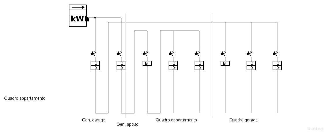

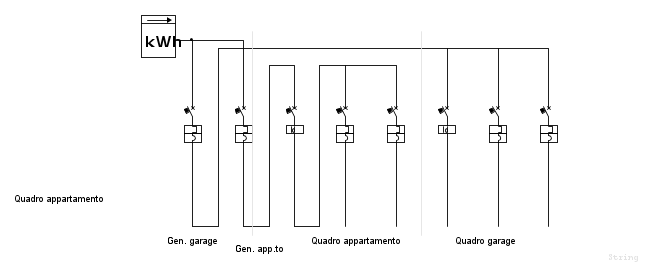

tormen ha scritto:A valle del contatore Enel metti 2 interruttori magnetotermici con Icn=6kA, 1 per la casa 1 per il garage.
Nel quadro garage metti 1 differenziale, nel quadro casa 2 differenziali (1 luce e 1 f.m.)
Non penso almeno la linea garage sia sotto i 3 metri, un differenziale selettivo dove poi collegare le 2 linee con un differenziale "normale" come generale di ogni sotto quadro?
Potresti essere più chiaro per cortesia?
perché così selettività non ne vedo.

tormen ha scritto:(...)
Mi potreste indicare i valori ed il tipo di "interruttori" metteresti?
Grazie molto gentile.

Messaggioda Foto Utentetormen » 24 apr 2020, 10:59
DIpende dalle sezioni dei cavi e se tra i montanti garage e appartamento ci sono delle masse, in questo caso devi mettere dei differenziali.

Messaggioda Foto Utentepestelink » 24 apr 2020, 17:39
tormen ha scritto:DIpende dalle sezioni dei cavi e se tra i montanti garage e appartamento ci sono delle masse, in questo caso devi mettere dei differenziali.
Montanti da 6 mmq. massa da 16 mmq in entrambi i locali.
Poi
appartamento:
- linea luce da 1,5 mmq
- linea FM da 2,5 mmq
Garage:
- vicino quadro Enel e poca caduta di tensione in quanto non grandissimo
Tutto da 4mmq
Mi indichi per cortesia sullo schema elettrico che ci metteresti e se termici, differenziali, puri, selettivi normali, ritardati...etc...?
