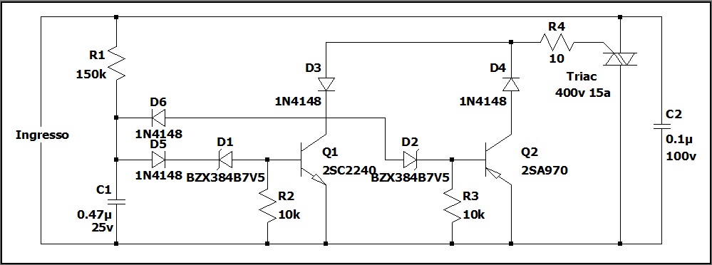

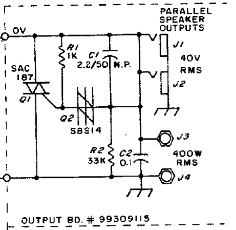

Messaggioda Foto Utentemaxmix69 » 25 apr 2020, 21:58
Lo schemino del Crowbar è stato molto più complicato del previsto. Non servivano gli zener come avevo detto, serviva un diac da 8v, difficile da trovare. L'ho simulato e non funzionava, mi sono andato a guardare come faceva la Peavey e ho scoperto del diac. L'ho riprogettato, un poco più complesso, ma funziona uguale.
Frequenze infrasoniche a volume elevato oppure continua da 10v in poi (qualunque polarità) mandano in conduzione il triac in parallelo all'uscita dell'amplificatore, salvando il tweeter e bruciando i fusibili.
Aggiungo lo schema originale Peavey, volendo senza modificare nulla funziona pure quello, sarà un poco complicato trovare il diac, che poi in realtà è un piccolo triac con aggiunti due zener dentro.... Guardatevi i datasheet. ;-)

Messaggioda Foto Utenteabusivo » 25 apr 2020, 22:10
maxmix69 ha scritto:...lo schema originale Peavey...
CS800?
